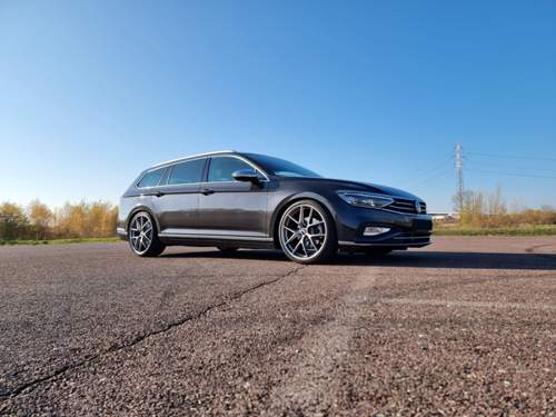

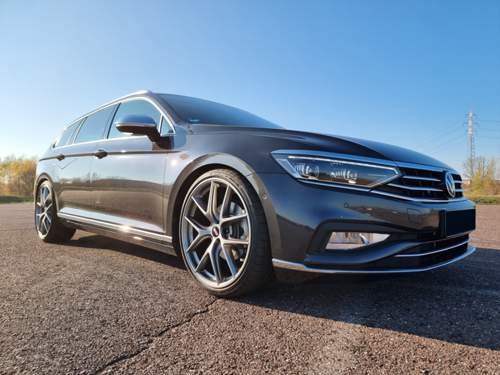

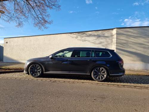

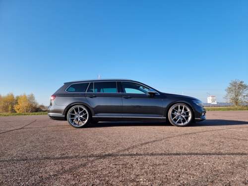

Hallo @KoJack87,
ich fahre wie oben beschrieben 9x20 BBS in 245/30 und habe diese Felgen mit dem ST X Gewindefahrwerk dieses Jahr eintragen lasse. Das war die beste Entscheidung. Der Komfort ist um einiges besser, selbst der Frau und dem Kind auf der Rücksitzbank gefällt es.
Die Eintragung war problemlos. Habe rundum noch 5 mm Distanzscheiben nur mit Festigkeitsgutachten, ohne ABE. Für die Abnahme war lediglich notwendig in der Radhausschale eine Schraube zu entfernen. Es waren KEINE Karosseriearbeiten notwendig, obwohl es laut ABE gemacht werden müsste. Also keinen Stress, das Gehäuse ist groß, sodass nichts schleift. Die Abnahme nach §21 für Felgen, Fahrwerk, Distanzscheiben hat mich ca. 170€ gekostet 🙂
Jetzt ist der Passat auf TÜV-Höhe um den Stress zu vermeiden und sogar noch mit paar Millimeter Restgewinde, wegen Kind, Dachbox, Kinderwagen, Einkauf.
Du kannst dir also problemlos die 20" mit 245/30 holen. Der Komfort ist jedoch mit 19" besser, da der Reifen einfach viel zu flach bei 20" ist.

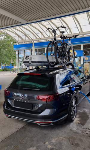

@Reddeer2000 die BBS haben ET42 🙂
@garfield126 hab den kleinen 1,5l Benziner und der kommt damit sehr gut klar. Also ich kann keinen Unterschied zwischen Felgen merken. Hatte im Sommer eine 320l Dachbox und 2 Fahrräder drauf um zur Ostsee zu fahren, inklusive Frau, Kind und vollem Kofferraum, ging auch problemlos. Klar mehr Leistung ist immer besser, aber als Pampersbomber auf 20" vollkommen ausreichend 🙂

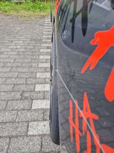

hatte nur gefragt, weil ich ET35 fahre und die 9x20 nur mit 235ern eingetragen bekommen habe.
Sieht bei mir bedeutend enger an der Kotflügelkante aus.
