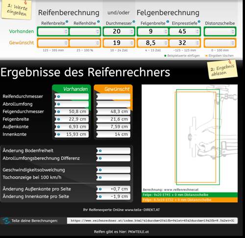

Ich plane mir für diese Saison 9x20 ET45 zu kaufen. Ich habe mir die Mühe gemacht und habe das aufs Papier gezeichnet. 9x20 ET45 würde nur 5 oder 6 mm weiter drin stehen als die Grenzwärtigen 8,5x19 ET 32. (Wenn ich mich beim Zeichnen und Rechnen nicht vertan habe....)

@ Artjom2606
Benutz doch einfach den Reifenrechner dafür.
Reifenrechner
