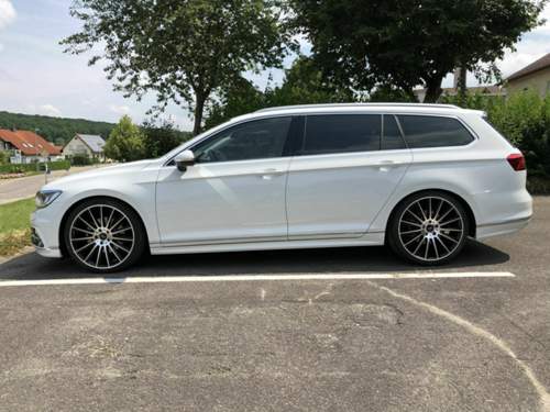

Hallo zusammen. Hier mal meiner mit Eibach 35mm vorne und hinten 25mm.
Dazu noch die Keskin Kt18 in 8,5x20 et 42 mit 235/35/20 Hankook.

@Altenbeck schrieb am 28. Juni 2018 um 14:05:57 Uhr:

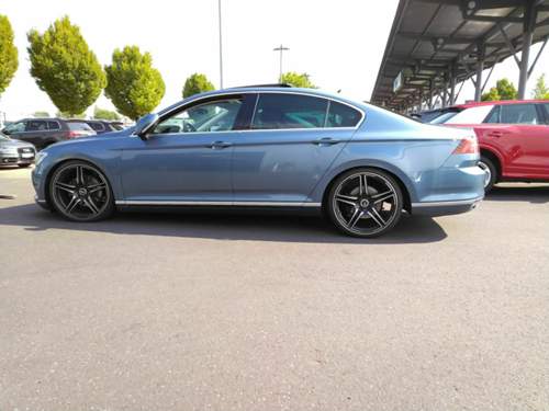

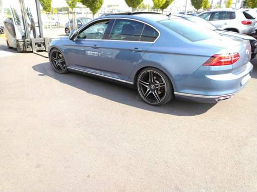

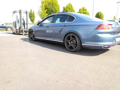

So meiner hat jz das gewinde Fahrwerk St xa verpasst bekommen.
20 Zoller waren schon drauf 🙂
M.M.n. sieht das richtig schlimm aus. Passen überhaupt nicht zu dem Wagen. Ist der unter der Chromleiste schwarz oder wirkt das nur so komisch?
Schaut gut aus, aber Komfort ist da wohl nicht mehr 😉
ne schaut nur so aus. ist Wagenfarbe.
Komfort ist im vergleich zu den abt federn mit serie dämpfern gleich. man merkt schon mehr vom Untergrund aber er bekommt Bodenwellen besser weg. gut die 20 zoll machen da natürlich auch noch was aus 😉
ist auf jedenfall anders als vorher. nicht schlechter. nicht besser. anders.
@Timmota schrieb am 13. Juli 2018 um 18:53:33 Uhr:
sieht optisch ein bisschen aus als könnte sich eine Rotlichtgröße keinen Benz mehr leisten. Sorry, aber das musste jetzt sein 😁
Was sich aber auch zeigt bei solch großen und "offenen" Felgen, sind die dann um so kleiner wirkenden Bremsscheiben. Hast Du diesbezüglich noch was vor?
Hahaha ja aber bei Benz gefällt mir der Innenraum halt nicht 😁
Ja das ist mir auch schon aufgefallen. Beim erneuern kommen da größere dran. Aber einfach so erstmal nicht.
