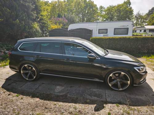

Autec Delano 8.5x20 et42 mit 225 35 20
Ausserdem ta technix gewindefahrwerk
Die Felgen sind ja mal richtig schick, finde aber das Gewindefahrwerk viel zu tief, sieht nicht mehr schön aus wenn das Auto so auf dem Boden hängt.

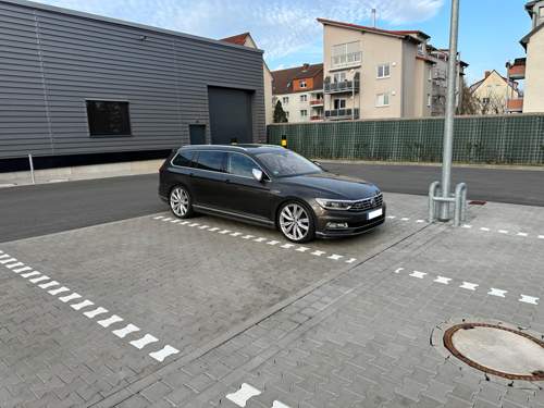

nachdem ich hier viel recherchiert habe, habe ich mich zu 8x20 ET 41 vom Tiguan entschieden, Reifen sind Pirelli 235 35 20 dazu ist das Eibach Pro Kit verbaut und überall 10mm Spurplatten. Bis auf die Schraube im Radkasten vorne wurde nichts geändert. Hinten war es allerdings laut Prüfer recht knapp, zumindest aus seiner Sicht.
