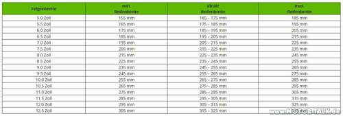

Gewiss nicht.
PS: Siehe Anhang.
Reifen
Ja, DAS überzeugt mich jetzt aber. 😁
Es bleibt Unsinn. Ich habe dazu genug 9er Felgen mit 265er gesichtet, weil ich es für meinen Dicken ausloten wollte. Problematisch ist nicht das Aussehen (Bockwurst nach deiner bescheidenen Meinung), sondern je nach ET durchzuführende Karosseriearbeiten. Die Rad/Reifenkombis meines Geschmackes sahen Bombe aus.
@Polmaster schrieb am 21. Januar 2019 um 20:37:57 Uhr:
Dann verstehe ich allerdings nicht wieso du dich so auf den 265´er versteifst, denn dieser ist, logischer weise, Breiter und somit würde es mit der Kombi eher schleifen wie mit einem 255´er Reifen. Davon abgesehen das ohne Tiefgang nix schleifen würde egal ob 255/265.
