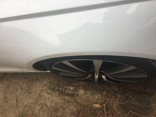

Im Sommer:
Audi-Schmiedefelge 10-Speichen-V-Design anthrazit, teilpoliert in 8,5 J x 20 ET45 mit Michelin Pilot Super Sport 255/35 ZR20 97Y XL
Im Winter:
Gussfelgen 8,5x20 ET45 Audi exclusive im 5-Segmentspeichen-Design der quattro GmbH mit Winterreifen 255/35R20 Z DUNLOP SP Winter-SPORT 3D MFS XL
Siehe Bilder.
