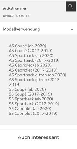

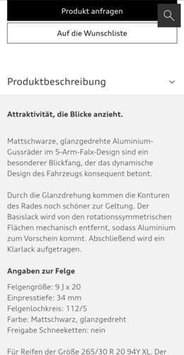

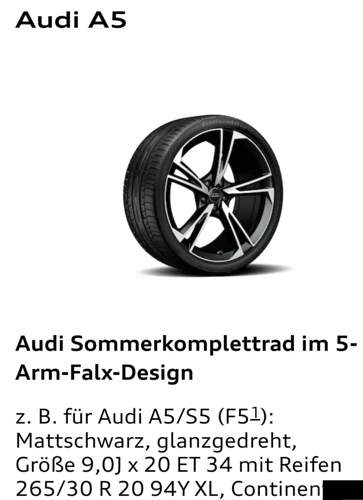

Hat jemand zufällig die originalen Audi Sommerkompletträder A5 5-Arm-Falx in 265/30 R20 94Y XL 9J×20 ET34 montiert?
Ich hörte was von Lenkwinkel begrenzen & Flaps nachrüsten hintere Radkästen?! Laut ABE zumindest

Wo hast du denn eine ABE für diese Felgen her?
Was willst jetzt eigentlich wissen? Ob sie passen wird wohl außer Frage stehen.
Frag mal den der dir die Infos gegeben hat ob er das aus Erwin weiß oder vom TÜV? ;)

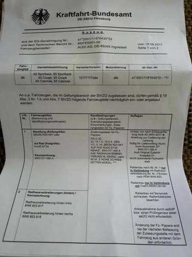

Die Felgen bekomme ich die Tage nach Ostern von Audi Zentrum Bochum zugeschickt. Da liegt eine Audi ABE dabei.....dort soll es stehen....
Ich wollte wissen, ob einer diese Felgen hat, oder so etwas zu den besagten Auflagen sagen kann.
Wenn das in der ABE steht musst du es erfüllen damit die ABE wirkt und du die Felgen nicht eintragen musst. Das ist selbstredend.
Wenn du das nicht erfüllen möchtest, weil es dir optisch nicht gefällt musst du mit den Felgen zum TÜV und einen Sachverständigen prüfen lassen ob es auch ohne die Vorgaben der ABE zu erfüllen zulässig ist.
Wie gesagt und hier auch mehrfach gepostet fahren viele deutlich breitere Felgen oder niedrigere ETs ohne irgendwelche Probleme und das mit dem Segen des TÜV.

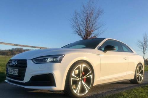

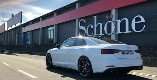

Im Bilderthread hat sie jemand auf einem weißen? A5.

Hatte diese Räder aus dem Audi-Zubehör damals auf meinem 2017er S5. Es wurde seinerzeit lediglich der Lenkwinkel begrenzt!

Toll...warum muss ich bei den oben genannten 20 Zoll Felgen Radhausverbreiterungen( Flaps) anbauen???
Unglaublich
Siehe hier
Ok. Habe es hier gefunden.
https://www.motor-talk.de/.../...udi-felge-eintragen-t5215446.html?...
