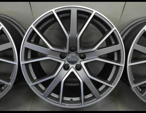

Hallo zusammen ich habe leider kein Plan von der Kompatibilität von Fahrzeug und Felgen und Reifen. Könnt ihr mir sagen ob die Felgen zugelassen sind für das Fahrzeug.
Oder zumindest wie ich das rausfinde ob die Felgen für das Fahrzeug zugelassen sind.
Fahrzeug ist ein S5 Cabrio
Felgen wäre die Artikelnummer 8W0601025EG
Reifen was halt drauf passt.
@Grey123 schrieb am 2. März 2021 um 09:54:10 Uhr:
Welches Baujahr hat denn Dein S5?
April 2017
Schaust Du hier auf Originalfelgen.com: https://www.original-felgen.com/8w0601025eguc1k80.html
Bestell-Nr. 8W0 601 025 EG UC1/K80
Größe 9J x 20H2 ET34
Bereifung 265/30 R20
Lochkreis: 5 x 112
Mittenzentrierung 66,5 mm
Modell(e) Audi A5/S5 F5 (8W) 2016-
Thema Eintragung: ist die Kombi nicht im EGÜ/COC Papier aufgeführt, müssen sie eingetragen werden.
8W0601025EG ist doch ein Zubehörrad für den A5/S5
Wo siehst du dann ein Problem die originale Audi Felge für den A5/S5 auf einen A5/S5 zu montieren?
Oder handelt es sich bei dem Bild um einen Nachbau der 8W0601025EG? Dann ist es natürlich etwas anderes......
EDIT:
Genau diese Kombi steht bei mir im COC ... wäre mir jedoch zu schmal und zu weit im Radhaus versteckt ;)
Nein ist kein Nachbau. Ich bin/ war mir nicht sicher ob ich den Händlerangaben vertrauen konnte. Wenn ich bei Audi direkt suche werden mir nur drei Felgen angezeigt. Deshalb die Nachfrage.
Man kann aber nicht pauschal sagen, dass alle originalen Audi Felgen auch auf den Wagen passen oder?
@Grey123 schrieb am 2. März 2021 um 10:09:47 Uhr:
Das stimmt, denn je nach Modell und Typ gibt es Unterschiede in möglicher Breite und ET.
Aber man kann dennoch unter gewissen Rahmenbedingungen todell-/Typübergreifend Felgen wechseln. Das ist aber auch nicht pauschalisierbar da von vielen Faktoren abhängig.
Die Felge kann ab Werk auf dem S5 geordert werden.
Warum sollte sie dann nicht im Nachhinein montiert werden können?
