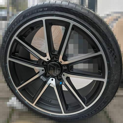

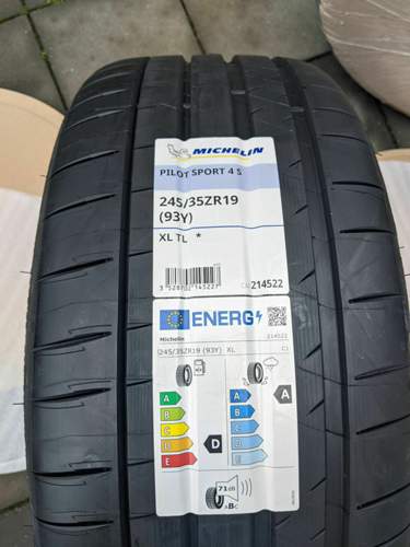

Sind heute eingetroffen und werde erstmal ablasten müssen. Da es ohnehin Sommerreifen sind, kann ich gern ein Bild Ende März posten.
Unser Sharan ist ein 7-Sitzer und mit 1320 kg pro Achse eingetragen. Ich muss auf 1300 ablasten, weil die Belastung pro Reifen bei max. 650 kg liegt.
2DRV
245/35 zr 19

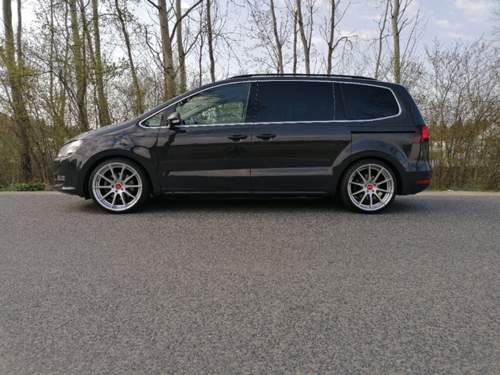

Hi zusammen
Mein Sharan steht seit heute auf 20 Zoll Felgen.
Es ist alles eingetragen.
Es wird bestimmt nicht jedem gefallen aber mir gefällt es. Und das ist das wichtigste.
Gruß Alex

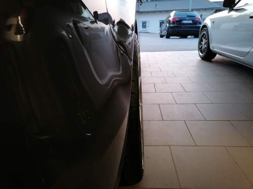

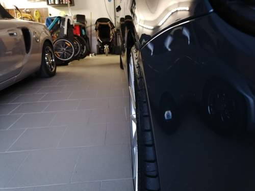

Ist doch ok. Täuscht es oder stehen die Felgen ziemlich weit innen?
Das täuscht ein bisschen auf dem Bild. Hier noch zwei bilder
