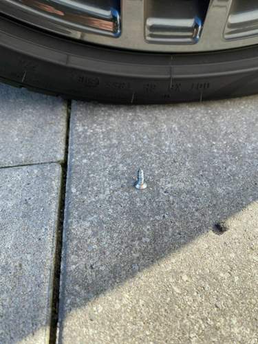

Hallo zusammen, heute hatte ich ein tolles Erlebnis mit der Schraube im hinteren Reifen.
Auf meinen Reifen steht 305/30/20 103Y und die Kennung R01 Pirelli PZero
Jetzt habe ich gerade mal gegoogelt und finde den mit der Kennung R01 nicht !
Kann mir jemand da weiterhelfen ?
Hi
Die wird es nur bei Audi geben, nicht auf dem freien Markt.
Tom
@speedrs4 schrieb am 26. April 2020 um 09:15:39 Uhr:
Hi
Tom
Und dann natürlich zum Schnäppchenpreis beim Freundlichen 😁
Da meine P Zero an der VA runter waren habe ich über meinen Reifendealer auch versucht, welche mit R01 zu bekommen. Derzeit nix zu machen, er hat dann P Zero mit der Kennung A0 geordert, die sind ebenfalls von Audi für den R8 (V10 Plus) freigegeben. Er ist aber direkt mit dem Hersteller in Kontakt getreten, da die erst produziert werden mussten. Lieferzeit war 4 Wochen.
Kann ich denn keinen anderen Reifen fahren ? Muss ja so oder so 2 neue holen !
Aber die AO Kennung darf ich fahren ?!
