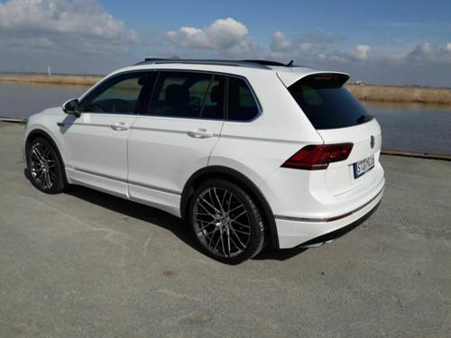

Gibt es schon User, die auf Ihrem Tiguan Alternative 20 Zoll Felgen oder sogar 21 Zoll montiert haben oder montieren wollen?
Die Radhäuser sind ja schon gewaltig und Platz ist da allemal genug. Ich fand es schön Wahnsinn als ich das erste Mal die Sebring live gesehen habe in 19 Zoll. Die wirkten auf mich nicht wie 19 Zoll.
Ich selber habe mir zwei Audi 21 Zoll Felgen ausgesucht. Bin mir aber noch echt unsicher.

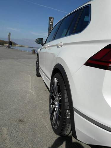

Habe heute meine Felgen ,Federn,Spurplatten eigetagen bekommen. Von der Reifenabdeckung her hätte ich auch noch ca 5mm weiter mit den Felgen raus können. Wäre dann grad noch ok gewesen vom abdecken her. Und eine Freigängigkeit muss natürlich auch gegeben sein. So der Tüv. Also hätte ich auch eine 10.5"x21"mit 295/30/21 ET 35 Eingetragen bekommen. Die wäre hinten 4mm weiter herraus gekommen. Und innen passt auch.
Der Tüv sagte ja!! aber Grenzwertig.
Aber ich bin so zufrieden.
218€ für Tüv und nun sitze ich noch beim Verkehrsamt. Das waren dann nur noch 11,70€
Sieht Mega aus

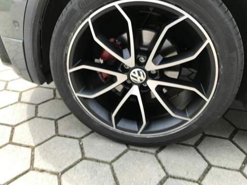

Heute die 20" RSQ3 Performance Felgen montiert.
Ja, ich weis. Auto ist dreckig
Img-3770
Img-3772
Img-3774
rote bremssättel ?
schicker dezenter akzent !!
Purple red nach RAL-Mischung. Obwohl ich nie rote haben wollte:D
Schöne Felgen :)
Ach übrigens - Auto ist dreckig :D
Also bei der Farbe sieht man doch kein Dreck........;)
Hmm Felgen wirken irgendwie wie 18"...Wären jetzt nicht mein Favorit
Gleicher LK? Welche Reifengröße?
8,5x20 et36 mit 255/40/20 LK5x112

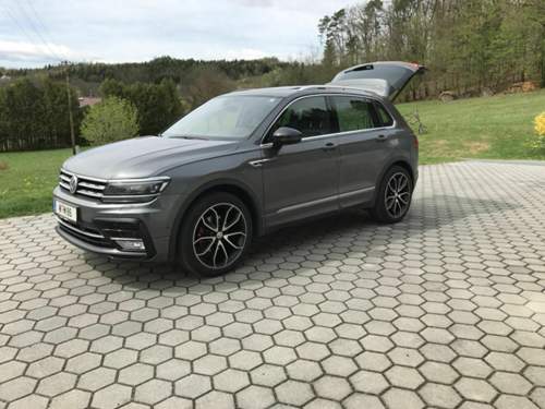

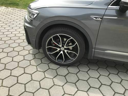

@AustriaMI schrieb am 8. April 2017 um 13:49:59 Uhr:
Ich weiß nicht wie das in Ö ist, aber bei der Große und der ET
dürften die Räder in DE nur mit der R-Line Lippe zulässig sein.
Er hat doch einen R-Line. Wo ist das Problem?
Und zur Info: Was in Ö erlaubt ist , ist in D sicher erlaubt. Bei uns sind sie da mitunter viel restriktiver. So was wie ABE mitführen reicht nicht. Nicht-Seriendimensionen müssen immer eingetragen werden.
@flofloi schrieb am 8. April 2017 um 19:41:53 Uhr:
Kein Problem. Habe es übersehen auf dem Smartphone.
