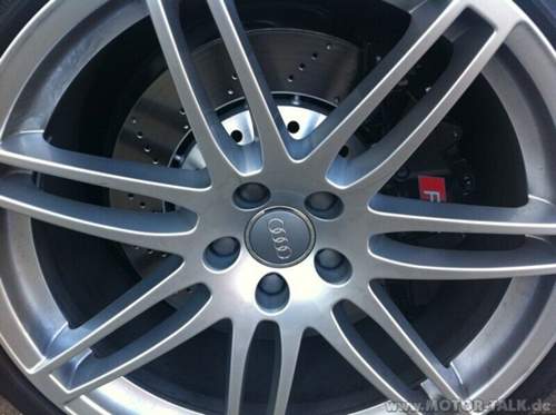

Ich fahre seit dem 08.12.2011, jetzt mit 6.500km, einen RS5 mit Aluminium-Gussräder im 5-Arm-Rotor-Design, Größe 9 J x 20 mit Reifen 275/30 R 20 als Winterreifen - so mitbestellt und von Audi geliefert.
Ich fahre "normal", d.h. keine Rennstrecken und wohne "auf dem Land", d.h. ich parke/fahre nie auf Boardsteine und fahre mit normalem (eher leicht erhötem) Luftdruck.
Und nun habe ich auf allen 4 Felgen Beschädigungen - s. die 2 Fotos.
War damit bei meinem Audi-Händler und der hat mir sehr freundlich, aber bestimmt erklärt, dass das "normal" sei:
Bei 20'' würde sich beim Überfahren von Kanten (Schlaglöchern, Fräskanten usw.) die Reifen-Karkasse auf die Felge drücken und dabei den Lack beschädigen, so dass es zu solchen Schäden/Abplatzungen kommen würde. Da könnte man nichts machen - nur neu lackieren - und auch dann könnte das jederzeit wieder auftreten... ;-(
Damit bin ich absolut nicht einverstanden:
Ich belaste die Reifen nicht besonders und schon im "Normalbetrieb" sollen die Schäden "normal" sein? Ist das dann kein Fehldesign? Bin ich der Einzige mit dem Problem? Was kann/soll ich machen?

Das sind reine Montagefehler, der Reifen sitzt so stramm auf der Felge das die da mit Gewalt den Reifen auf bzw. abhebeln.
Da gibt es eine ganz einfache Möglichkeit womit dies verhindert werden kann, der Reifen muß dann von der Felgeninnenseite ab bzw. aufgezogen werden.
Die Felgensichtseite bleibt dabei unangetastet, das können aber meist nur die Reifenfachbetriebe, (Reifenfachbetriebe sind die die auch Vulkanisieren dürfen) weil die Felge muß dann von der Sichtseite in der Montiermaschine eingespannt werden, u. da muß man schwer aufpassen das nachher keine Abdrücke auf der Lackschicht vorhanden sind.
Ist eben halt mehr Arbeit, aber so Schäden können dann nur von der Innenseite der Felge enstehen.
Aber das darf trotzdem auch dann nicht passieren.
Mein Reifenfachbetrieb macht das immer so bei meinen empfindlichen Felgen, erst kürzlich habe ich ihm meine sehr empfindlichen 2teiligen aufbereiteten AMG's anvertraut, absolut perfekte Arbeit ohne irgendwelche Lackbeschädigungen.
Und was hier angesprochen wurde das es wegen zu wenig Gummi an den Stellen zwangsläufig zu derartigen Schäden kommen muß ist ein Ammenmärchen, dies sind 100% Montagefehler wie man jetzt ja auch im letzten Beitrag vom TE sehr gut rauslesen kann, wo ihm wieder ein Reifen aufgezogen u. die Felge erneut vermurkst wurde!

Original geschrieben von Zaran
Ja, genau: Decklack und z.T. Grundierung...
Hast Du den als Neuwagen gekauft? Könnte auch ein misslungener Reparaturversuch
einer zerkratzten Felge sein. Normal ist das nicht!
Würde ich auf jeden Fall reklamieren!!!
