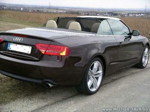

Imgp4075
MeinHändler hat mir letzte Woche mitgeteilt, dass die von mir im Januar mit meinem neuen S5 sb bestellte 19" Rotor nicht geliefert werden könne. Ich durfte also eine andere Felge wählen. Gründe konnte er keine nennen. Es ist also anzunehmen, dass Audi die Qualitätsprobleme kennt und zur Zeit keine A5mit Rotor produziert. Dies gilt zumindest hier in der Schweiz. Gruß
