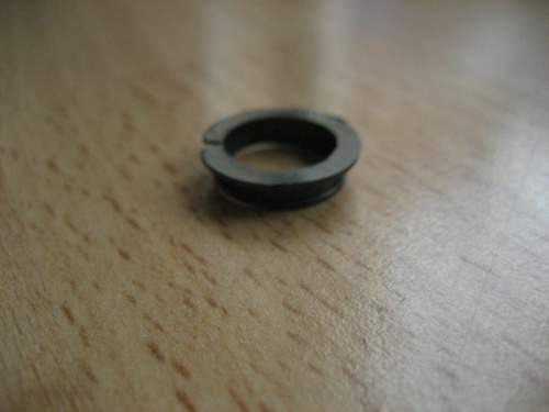

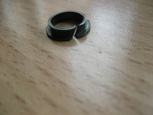

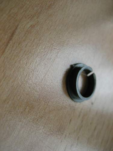

Hallo ich muss das Thema noch mal aufgreifen. Habe heute meine zweier Sitzbank in der zweiten Reihe ausgebaut,leider sind mir drei Plastikringe die in den Haltern am Auto stecken kaputt gegangen. Ich war dann bei meinem unfreundlichen VW Händler gewesen ,und der meinte das es die Ringe nicht einzeln gibt, sondern nur die ganze Konsole für 35€. Ich hoffe das ihr wisst was ich mit Plastikringe meine und es kann mir einer sagen wo ich diese doch einzeln bekomme oder ob es eine Alternative gibt.

Hab noch mal ein paar Bilder hochgeladen.
Img-0692
Img-0694
Img-0693
Welches Baujahr ?
Schau mal hier, da sind alle Teile, die bestellbar sind.
http://partscatalog.info/.../?...
