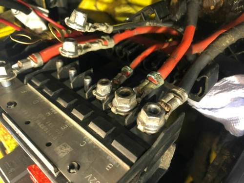

Sicherungskasten Motorraum
19 Antworten
Das da 2 Pluskabel ab und alle anderen lose sind weisst du aber oder ?
Wie wäre es für alles weitere mit Fahrzeugdaten ?
Ja das war für das Bild. Das ist mir schon klar, dass ein paar Kabel weg sind. Ich habe nämlich die Sicherungsbank vorne ausgebaut gehabt und überprüft, ob da ein Fehler sein kann.
Das Elektrikmodul am Zündschalter habe ich auch überprüft. Ebenfalls kein Fehler hier vorhanden!

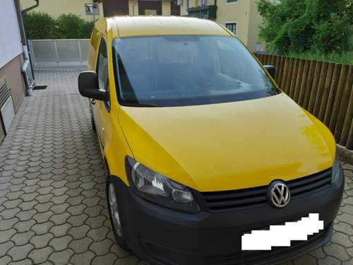

Fahrzeug: VW Caddy 3 2,0 TDI mit 85PS. Baujahr 2011. Caddy Maxi hat die Typenbezeichung 2KN, Typisiert als Klein LKW.
Mein Caddy
Mein Caddy 2
