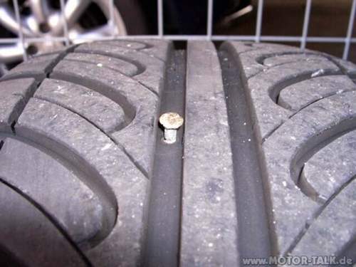

hab heute beim Reifenwechsel feststellen müssen, dass ich mir vorne links UND hinten rechts jeweils einen Nagel eingefahren habe 🙁
Die Reifen haben noch ca. 6,5mm Profil, die mitgekaufte Reifengarantieversicherung ist im Oktober ausgelaufen 🙁 Grundsätzlich sind solche Schäden ja zu "flicken", die Frage ist nur wie sinnvoll das bei Reifen ist, die bis 210km/h zugelassen sind (und so auch bewegt werden(müssen)). Gibt es da Beschränkungen ?
Die Nägel sind allem Anschein nach jeweils senkrecht in die Reifenfläche eingedrungen, es sollten also nur kleine Löcher entstanden sein.
Was darf/wird das Flicken kosten (wenn es möglich ist) ?
Bonus-Frage: Ist es marktüblich, dass eine Reifenversicherung nur 24 Monate gilt 😮?

Ich hatte mal einen Glassplitter in meinem Winterreifen (225/45R17 ..H), mitten in der Lauffläche, hat aber nur langsam Luft verloren.
In der Werkstatt wurde das Rad abgenommen, das Loch gefunden und der Splitter entfernt ohne den Reifen von der Felge abzuziehen.
Dann nahm der Meister so eine Art Gummiwurm (total weich und klebrig) und schob es mit einem Metallteil durch das Loch. Außen abgeschnitten, Reifen aufgepumpt und das war's.
Das war Anfang Januar, bin seitdem um die 10.000 km gefahren und kein einziges mal nachgepumpt, bis 220 (Tacho) gefahren.. 🙂
Da die aber schon ganz gut abgenutzt sind (noch 3/4 mm vo/hi) und ich bald meinen S3 bekomme schmeiß ich die beim Wechsel die nächsten Wochen weg.
Grüße, Ivan
ps: Kosten: 10 Eur 🙂

Original geschrieben von nap06
ich habe vor einiger Zeit einen Reifen mit Geschwindigkeitsindex H reparieren lassen, da in der Lauffläche ein Nagel steckte.
Die Filiale einer großen Reifenhandelskette, lehnte die Reparatur ab mit dem Hinweis: "Wir reparieren generell nicht."
Ich war dann bei einem kleinen Reifenhändler, der mir den Reifen instandgesetzt hat.
An der Pinwand in seiner Wekstatt hing sogar ein Artikel in dem von der Reifenreparatur ab Index H abgeraten wurde.
Der Händler hat mir aber versichert, dass der Reifen immer noch voll belastbar ist.
Der Reifen hat dann auch die nächsten 30000 Km durchgehalten.

Original geschrieben von Snickerz
Wenn der Nagel Reifen in der Lauffläche steckt, je mittiger desto besser, kann man ihn problemlos flicken.
Mit dem Nagel drin konntest du ja auch normal fahren.
Die Nägel würde ich aber drin lassen, damit man weiß wo das Loch ist und damit kein Schmutz/Wasser eindringen kann.
Das mit dem geht nicht über 190km/h (manche sagen 160km/h, jeder erzählt was anderes) ist ein Märchen laut meinem Reifenhändler. Nur bei Transporterreifen geht es wohl nicht.
Hab nebenher noch einen kleinen "Hundefänger". Mögliche Zuladung: 790kg, also wie beim Bus( wenn ich mich nicht irre). Ein Reifen ist auch schon geflickt, und läuft gut 20000km seit dem. Reifen: 175/70R14C95/93R (laut ZB Teil1)

ich habe am Vorder und Hinterreifen jeweils einen Nagel. Siehe Anhang.
Können die Nägel irgendeinen Schaden am Fahrwerk verursachen?
Ich habe nicht vor die Nägel heraus zu ziehen, da sie jetzt dicht sind und nicht stören.
