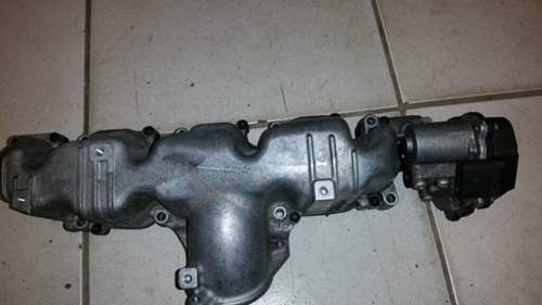

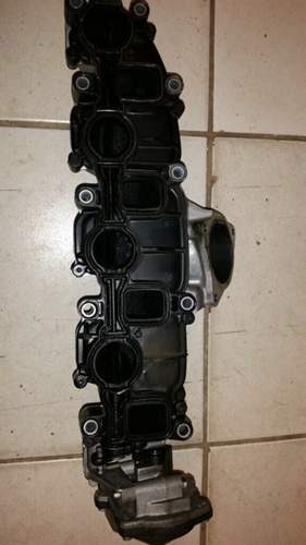

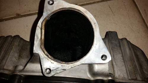

Ich kann denn ja vom alten mal ein paar Fotos machen, werde aber definitiv versuchen das teil zu reparieren und dann bewahre ich es eben auf!
So ich hab heute das Saugrohroberteil gewechselt, und eben die Glühkerzen getauscht, fehler sind damit behoben und alles funktioniert wie es soll.
Trotzdem Doof das man das ganze teile für deutlich über 300€ kaufen muss 😠

Hier noch Fotos vom alten teil:
20141228-154422
20141228-154436
20141228-154447
