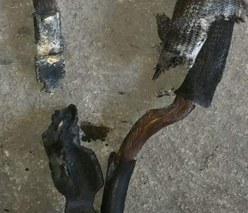

OK...
Zwischen dem Verbranten war ein Sicherung verbaut.
LG
Mirek
Verbrannter Kabelbaum
@mirek_1
Das ist doch völlig verkohlt, da sieht man nix :-/
@olli711 schrieb am 23. Juni 2019 um 13:18:03 Uhr:
@mirek_1
Da sieht man den Sicherungskasten der zwischen der Kupferader eingebaut war .
