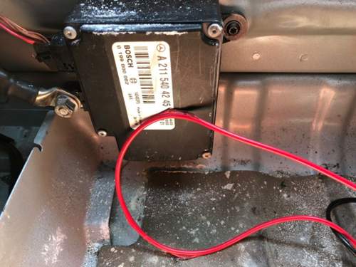

Allerdings habe ich mal das SG am Heck, in der Nähe der Batterie abgezogen(ich nehme an, das ist für die Heckklappe, und das brachte mal eben 0,34 Ampere weniger im Ruhestrom. Hier werde ich mir die Heckklappe näher anschauen. Da muss ja was sein. Wenn dieses Steuergerät über die Sicherungen im SAM Heck abgesichert ist, dann ist es merkwürdig, das beim Abziehen aller Sicherungen im SAM Heck keine 0,34 Ampere rauskommen, sondern deutlich weniger...

In der Nähe der Batterie ist normal nur das Batteriesteuergerät.
Vielleicht ein nachgerüstetes AHK- Stg? Nicht original?

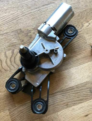

Passt doch ich komme aus 26345 Bockhorn. Der Wischermotor ist wohl hin , hab ich bei meinem auch erneuert. 109€ Original MB

achso, das ist das Steuergerät was ich meinte
Das ist das Batteriesteuergerät.
Nebenbei: Es war/ist feucht in der Reserveradmulde.
