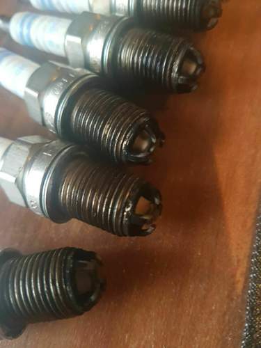

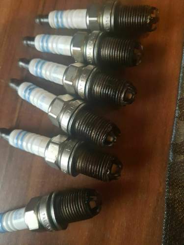

Moin! Ich habe heute NGK Kerzen eingebaut. (3584 BKR6EKUB). Leider bleibt das Problem immer noch.
Was mir aufgefallen ist das die Zündkerzen recht Ölfeucht sind!
