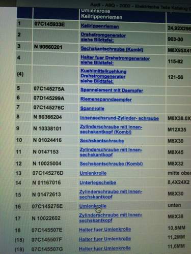

moin, deine aussage bezüglich teilenummern ist definitiv so nicht richtig!
Hinter den index verbirgt sich noch einiges mehr, variationen des produktes.
Beim 2.5er hat der Bosch LMM mit kleinem stecker die gleiche teilenummer wie der Hitatchi, nur das der Hitatchi nen H am schluss hat und die Bosch nen C z.B.
Genauso mit den Rollen beim Riemen, alle die gleiche Teilenummer, nur die Buchstaben sind deren Variationen, so einfach wie gedacht ist es nicht.
Siehe im bild unter pos. 7,13 und 16
Themenstarteram 18. Juli 2015 um 17:01
Hi
Wie schon gesagt info ist aus einem anderen Forum,nicht meine aussage.
Und wir reden hier vom 2,8 AAH nicht vom 2,5 TDI,mag sein das es da anders ist.
Es sind beide Hitachi, stecker sind gleich 3pol,ET Nr. auch gleich.Beim Bosch LMM vieleicht anders.
Die variationen die du meinst könnte darin bestehen das der 078 133 471 A LMM aus Aluguß besteht und der 078 133 471 C LMM aus Kunststoff,wie in meinem Fall hier.Wäre super wenn jemand ein Datenblatt der beiden LMM hat wo man eventuelle Messunterschiede sehen könnte.Messfahrt ist bei mir im moment noch nicht möglich,da mein kumpel noch im Urlaub ist.
Wie ich schon schrieb auto läuft mit den ( C ) LMM Super.Werde noch weiter fahren und testen,ob sich irgend wie was negativ verändert.
BärbelsA8
Das hat nichts mit motor, auto, oder sonst was zutun.
Es kann natürlich sein das wie in deinem fall ein anderer lmm passt, jedoch hat eine verbesserte version oder so nichts mit der tn zutun, denn die gibt an ob es rein passt und zum wagen gehört, und dazu muss die gesammte teilenummer mit index stimmen.
Bei den klimakompressoren gibt der index zb an für welchen motor er ist, welche riemenscheibe also drann ist.
Das was du meinst gibt die revisions bzw versionsnummer an, die ist auf den teil in den seltensten fällen drauf, sondern in der regel nur auf dem karton hintermegt.
Mit freundlichen Grüßen
