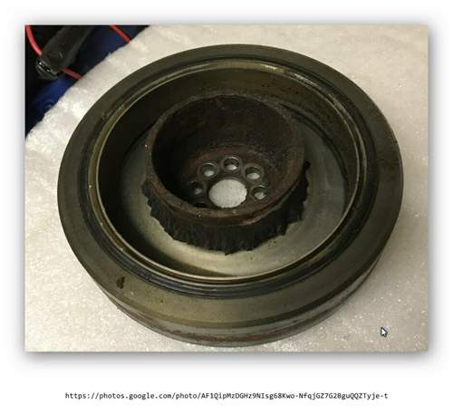

Bei meinem 4F hat der ab Werk verbaute Schwingungsdämpfer (Hersteller weiß ich nicht) bis im März 2018 und 188.300 km gehalten, der 4F ist im März 2010 angemeldet worden, also hat das Teil 8 Jahre Betrieb ausgehalten. Wir haben dann einen neuen Schwingungsdämpfer (von Corteco) aus dem Zubehörhandel verbaut der bisher noch hält, aktuell hat mein 4F 203.100km auf der Uhr.
Wie @a3Autofahrer richtig bemerkte ist das Teil durchgegamelt, der Gummi war spröde und ist beim Anfahren am Berg gerissen - siehe Anhang.

@Atomickeins
Die Fotos könnten von meinem Schwingungsdämpfer stammen. Das Schadensbild bei meinem sieht 1:1 gleich aus. Gummi im vorderen Bereich von Rost unterwandert, der Rest abgeschert.

chilirat :
ich schätze das alle gerissenen Schwingungsdämpfer so (oder so ähnlich) aussehen werden, das ist ein bekanntes Problem und kommt halt leider schon mal vor. Bei Dir halt es dann wohl nicht so lange gehalten wie bei mir, da steckt man nun mal nicht drin.
