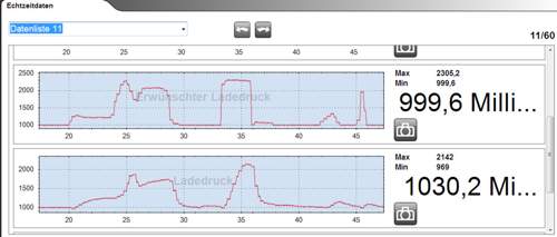

VCDS angeschlossen und da stand ehrlich wieder: Partikelfilter maximale Ladung überschritten und ein neuer Fehler: Ladedruck Grenzwert unterschritten.
jetzt hab ich alles gefühlt 10 mal auseinander gebaut, die werte des Differenzdrucksensors und des DPF zig mal auf 0 gesetzt, die Ansaugbrücke ausgebaut und nach undichten Stellen abgesucht aber da ist echt nichts zu finden.
In den Messblöcken ist auch zu sehen dass der Ist Ladeduck vom Soll nach unten hin sehr stark abweicht.

Hallo Zusammen
Ist ja klasse was man hier alles lernt, vielen Dank euch!
Nun möchte ich euch mal um Hilfe bei der Diagnose von einem ähnlichen Problem bitten, hoffe es ist ok dafür diesen verwandten Thread zu nutzen. Kurz was bisher geschah:
Fahrzeug ist ein A4 8E 2.7 tdi von 2007 (BPP) mit Multitronic, 340tkm
Im Winter hat sich ein Marder den Abgastempsensor vor dem DPF gegönnt, ich bin jedoch blöderweise umständehalber einige tkm damit herumgefahren bis schlieslich ein neuer Sensor und Schläuche verbaut und das Problem gelöst war. Kurz darauf meldete er jedoch DPF voll und ging in den Notlauf. Hatte einen wichtigen Termin und nach 5mal anhalten, Neustart, direkt Autobahn, kam auch kein Notlauf mehr.
Dann baute ich den DPF aus und schickte ihn zur Reinigung, dort kam heraus er ist verschmolzen und irreparabel. Öl war keins drin. Turbo abgasseitig leicht trocken verrusst, kein Spiel.
Als dann der neue DPF endlich drin war, lief der auch die erste Probefahrt problemlos, doch nach ca. 200km Autobahn, abstellen für 3h, kam direkt nach dem Start kurz das DPF Symbol im Display und dann blinkende Glühwendel, Notlauf. Also wieder nach Hause zum Auslesen und hier überraschend kein DPF Fehler, nur sporadisch P0235 Ladedruck Regelgrenzwert nicht erreicht. Den habe ich gelöscht und beschlossen mal während der Fahrt die Werte zu checken (siehe Anhang). Ein Leck im Abgasstrang zwischen Turbo und DPF, insbesondere am Flexrohr, kann ich nach der schwierigen Operation nicht 100pro ausschliessen, aber das dürfte ja nicht zu folgendem führen: Nach weiteren 300km kam wieder der Notlauf und 2002 Partikelfilter Leistung unter Grenzwert (Gruppe1) permanent. Der liess sich löschen und kam wieder wenn ich ihn getreten habe, jedoch bei 140 mitschwimmen ging ohne erneuten Fehler.
DPF und Drucksensor hatte ich nach dem Wechsel resetted, leider habe ich nur Delphi, der setzt auf 0g. Softwarestatus ist 0040, hoffe die hat keinen DPF Bug?
Aktuell 700km auf dem neuen DPF, letzte Regeneration vor 260km
Russmenge weiter 0, berechneter und gemessener Russgehalt 14
Temperatursensoren vor Kat und DPF scheinen plausibel, bleiben aber auch auf der Bahn unter 350°C, das ist zu wenig oder?
MWB 1 ,2 im Leerlauf und MWB 10 ,2,3 Motor aus sind ok, Beladung (MWB 68) kann ich mit Delphi scheins nicht auslesen.
Differentialdruck Partikelfilter Leerlauf <15mbar, Fahrt bei 1200rpm ohne Gas: 28mbar, 3000rpm vollgas 248mbar, sieht das für euch ok aus?
Wahrscheinlich unwichtig: Der Motor suppt noch irgendwo Öl unten in den Tiefen des V und das läuft nach vorn über die LiMa. Ein AGR Durchsatz Fehler kam auch neulich, eine Reinigung des total verkokten Y-Rohrs hat das behoben.
Ansonsten super Auto, würde den schon gern noch ne Weile fahren 🙂
Werde am WE mal LLS abdrücken und vielleicht VTG reinigen, aber was meint ihr zu dem 2002 Fehler, dafür habe ich keine Erklärung?

Screenshot-ladedruck-24-09
