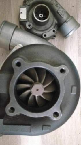

So es geht weiter heute ist der kleine gekommen. Mal zum Vergleich k03 zu GT35R

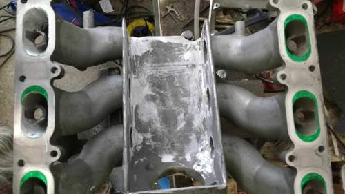

Thema Ansaugbrücke. Da ich noch auf den Motor warten muss. Bis er gebohrt und hont wurde.Habe ich etwas Zeit mich schon mal um andere Sachen zukümmern. Die Köpfe sind ja schon in arbeit daher nun die Ansaugbrücke.
Ich war mir am Anfang nicht sicher welche Ansaugbrücke ich nehmen sollte. Normalerweise ist eine RS4 Brücke die erste Wahl. Nur sind die Preise dafür zur Zeit ein bisschen hoch. Vor einiger Zeit bekam man eine für 600€ nun muss man dafür 1400€ oder mehr hinlegen. Als alternative gibt es 3 möglichkeiten.
1. Eine V6 2,8l 12V Ansaugbrücke umarbeiten
2. Eine Ansaugbrücke selber bauen.
3. Die 2,7T Ansaugbrücke umbauen.
Ich hatte mich erst für die 2,8l Ansaugbrücke entschieden die ich mit den 2,8l Köpfen bekommen hatte. Nur zeigte sich das Audi bei den 30V Motoren die Ansaugbrücke aus Kunststoff gewechselt hat. Ich mir aber nun nicht extra eine 12V Brücke kaufen wollte. Möglichkeit 2 wäre vom aufwand zu groß gewesen. Wobei es nicht um das bauen selber ging sondern um die Anpassung im V am Motor. Ich hätte extra einen V6 Motor haben müssen damit das daran geschweißt werden kann.
Die 3 Möglichkeit wollte ich nicht nicht nehmen da ich der Meinung war das nur die Kanäle aufzufräsen nicht reichen würde. Nun bin ich aber auf eine Firma in den USA gestossen die Ansaugbrücken S4 umarbeiten.
http://www.projectb5.com/.../...2-7-stk-monster-plenum-intake-manifold
Soll aber 600-800$ kosten.
Nun habe ich sie selber unten aufgeschnitten. Dann die Trichter rausgefräst und die Kanäle aufgeweitet auf 56mm Dazu habe ich die 2,8l Ansaugkrümmer dichtung genommen. Ja da kann man viel Material weg nehmen. Sie ist nun 3cm kürzer für den Turbolader dahinter. Auch bekommt sie mehr Volumen dazu habe ich aus pappe eine Schablone gemacht. Nun kann mein Alubauer das fertigen und Schweißen. Somit hat mich das 100€ gekostet. Wobei bis 500PS soll die Original 27T/S4 Brücke aber noch ausreichen.
Auch sind die 2,8l Krümmer Flansche beim Laserschneiden. Damit es beim Krümmer bau bald weiter gehen kann.
