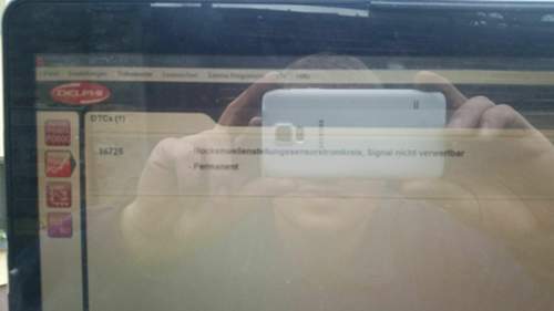

Nun, gerade vom Hof, ging die MKL an.
16725 Nockewellenstellungsstromkreis, signal nicht verwendbar.
Nach löschen des Fehlers wird er gleich wieder abgelegt , aber ohne MKL.
Jetzt habe ich im Netz lange gesucht, vieles gefunden aber wirklich schlauer bin ich nicht.
Das Problem ist ,das ich viele Probleme unter dem Code 16725 finde , aber es sind dann andere Motoren und als angabe der fehler schreiben dann die meisten nockenwellensensor g40 unplausibeles signal oder nockenwellenpositionssensor hallgeber unplausibeles signal.
Das ist ja nun nicht das gleiche was bei mir steht .
Kann ja sein das es nun an meinem Programm liegt ( habe nur so ein Delphi Auslesegerät, siehe Foto ) das der fehler dort anders geschrieben wird.
Aber komisch ist's für mich alle mal ,da ja dann auch die MKL nicht leuchtet.
Kann mir irgendwer ein Tip geben ?
Ich habe sicherheitshalber die Nockenwellensensoren schon gewechselt.
Aber der fehler bleibt.
Liegt es wirklich an meinem Programm?

Das nur ein Teil des Codes da fehlt noch was. Nur 16725 ist zuwenig.
Hmmmm mehr steht bei mir nicht drauf , immer nur so wie auf dem Foto

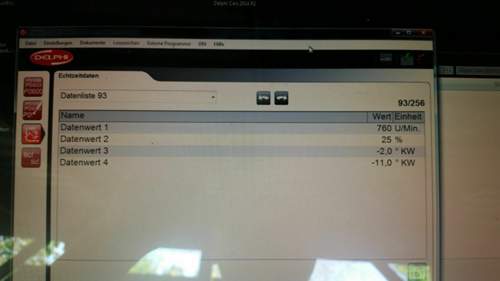

Schau mal ob deine Rotorblende vom Hallgeber richtig sitzt. Wenn ok, Steuerzeiten prüfen.
Wenn da was nicht passt, hast du diese Fehlermeldung.
Bei VCDS heißt die dann- Signal unplausibel
Ob deine Hallgeber passen, kannst auch so prüfen:
Phasenlage der Hallgeber prüfen
Arbeitsablauf :
Motor im Stand laufen lassen
01 Motor auswählen
08 - Messwerteblock lesen
Anzeigegruppe 093: Zündung - Phasenlage der Hallgeber (Bank 1 und Bank 2)
Anzeigefeld Anzeige am Display Angezeigt wird Sollwert
3 XX,X °KW Phasenlage Hallgeber -G40- (Bank 1) 0 ± 6 °KW
4 XX,X °KW Phasenlage Hallgeber 2 -G163- (Bank 2) 0 ± 6 °KW
Werden die Sollwerte nicht erreicht:
Schraube den Hallgeber ab und prüfen Sie, ob die Rotorblende an der Nockenwelle richtig montiert ist.
Bei falscher Montage wird die Rastnase beim Anziehen der Befestigungsschraube plattgedrückt.
Überprüfe zusätzlich die Steuerzeiten des Motors

Also ich habe ihn jetzt im Stand laufen lassen und mit dem Programm hoffentlich alles richtig gemacht.
Mfg Tobias
Moin,
Sorry ich hab zur zeit Nachtschicht.

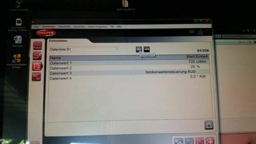

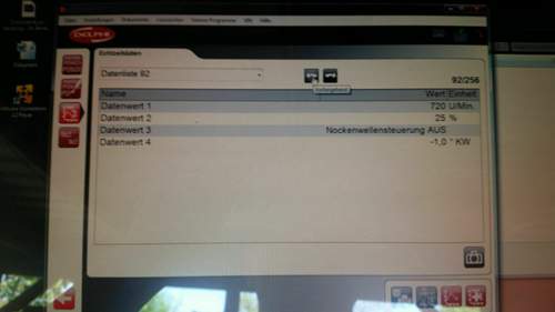

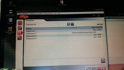

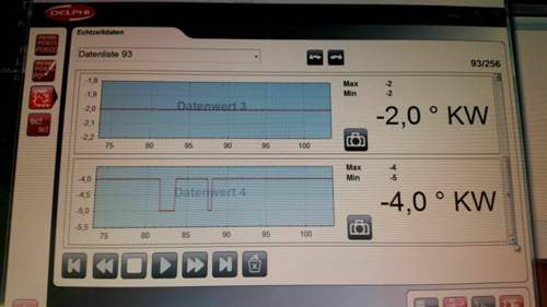

Zumindest hab ich mal paar Bilder gemacht von den Daten die ich gefunden hab .
Wobei das erste wohl die 93 ist die du glaube ich meintest.
Mfg Tobias
+2
Habe noch paar andere gemacht .
Nockenwellensteller aus ?
