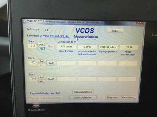

Die Grenze bei der die Regeneration gestartet wird liegt bei 28,0g berechneter Rußmasse.
Die gemessene Rußmasse sollte bei ausgeschaltetem Motor nahe 0 sein.
Bei mir liegt sie so bei 0.0g bis 5.0g, meistens aber <= 3.0g.

noch ist der DDS nicht getauscht. Heute Regeneration gehabt. Gemessener Wert bei 0,0. Berechneter Wert bleibt aber bei 7-8g. Normal?
Außerdem: könnt ihr mir sagen, um wie viel euer berechneter Rußwert bei 10km gefahrener Strecke steigt? Bei mir sind es ca. 0,5g pro 10km im MWB 104.
Habe das Fahrzeug seit 2 Jahren und seit 1 Jahr knapp lass ich es auslesen bei einem Kollegen und der Wert ändert sich nie. Alle anderen schon. Zurückgesetzt wurde meinerseits seit dem ich das Fahrzeug habe nichts.
7.0g - 8.0g unmittelbar nach der Regeneration ist normal.
Und 0.5g / 10km habe ich auch: (28.0g - 9.0g)/400km * 10km = 0,475g/10km.
Wenn bei Dir alle 200km regeneriert wird hättest Du rechnerisch aber einen Rußeintrag von etwa 1.0g / 10km! und nicht 0.5g / 10km.

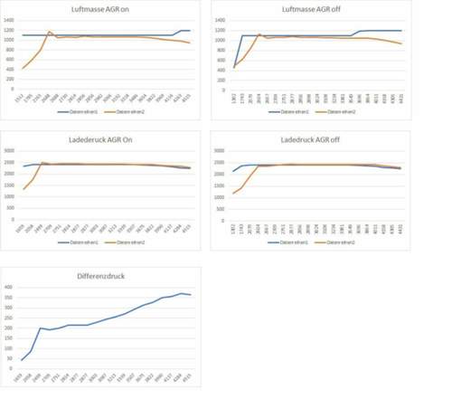

Kannst du mal bitte eine Logfahrt mit luftmasse soll und ist wert machen?
Erstmal sollten wir klären ob genug Luft da ist.
Den lambdawert und den ladedruck soll ist kannst du gerne auch nocn loggen.
Am besten im 4 Gang einmal komplett durchbeschleunigen.
Evtl. Sollte man auch mal die injektoren prüfen. Nicht das die Injektoren zu viel einspritzen. Aber das sollte einem der lambdawert in verbindung mit der luftmasse zeigen.
Also Injektoren sind alle ziemlich weit im + Bereich. Die genauen Werte kann ich morgen mal notieren.

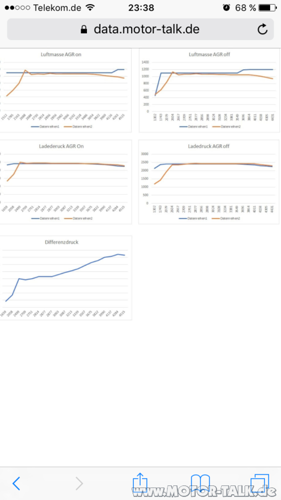

Logfahrt mit Luftmasse hatte ich ja schon ein paar Posts vorher gepostet, allerdings im dritten Gang, da nicht auf der Autobahn 😉 Da passte die Luftmasse eigentlich, bis auf den obersten Drehzahlbereich, da fehlt was, allerdings schon immer, mit 3 verschiedenen LMM und mit neuem Luftfilter.
Hier nochmal der Log:
Achso. Das habe ich dann wohl übersehen
Der 3 Gang ist auch ok.
Sieht auf jeden Fall aus wie bei mir. Der Differenzdruck steigt bis ungefähr 400 mbar?
Dann fehlt ja nur noch der Lambda Wert.
Von diesen Werten ausgehend und der Annahme das die Injektoren ok sind müsste eigentlich alles so sein das es länger als 400 km mit der regeneration dauert. Es sei denn du machst an jeder Ampel ein auf Dicke hose. 😎
