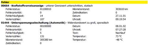

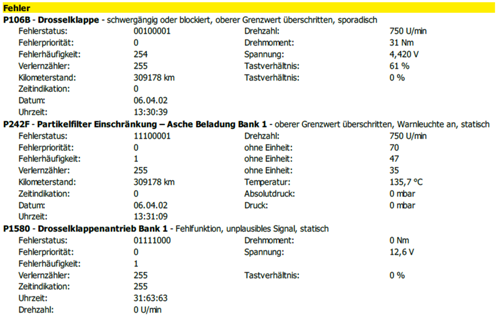

So, aktueller Stand. Drosselklappe konnte noch nicht verbaut werden da plötzlich nicht lieferbar. Heute wurde eine andere vom Besitzer geordert. Anbei einmal zwei Screenshots der Hauptfehler. Der DPF ist definitiv voll nach meinem Verständnis. Zudem kann ich mit den beiden anderen Fehlern auf Foto 2 nix anfangen. Habt ihr einen Tip?
Fehler-1
Fehler-2
Hat keiner einen Tipp für mich?
sei bitte nicht so ungedulgig 🙂
Zur eigentlichen Sache wurden doch schon genügent Tipps gegeben und Neuigkeiten "zum Thema" kann ich in Deinen letzten Beiträgen keine erkennen. Verbaut doch erst mal die bestellte Drosselklappe (wenn die dann mal ankommt) und versucht die vorgeschlagene Notregeneration vom DPF oder die professinelle Reinigung.
Zur Sache mit dem Bild 2 gibt es einige andere Threads (zumindest was die Kraftstoffvorratsanzeige angeht), das muss ja nicht unbedingt in diesem Thread ein Thema sein. Der Tankgeber unter der Rücksitzbank hat öfters mal Probleme mit der Steckverbindung und der Fehler 01444 sagt mir nichts.

Hier in dem Auszug steht, dass die Aschemenge zu hoch sei. Das widerspricht sich doch mit der Aussage hier, wo drin steht, dass die Aschemenge Null sei. Und, das passt auch zu Deiner Aussage, dass eine Werkstatt den DPF gereinigt hätte:
https://www.motor-talk.de/.../...nach-30-x-kaltstart-t6275025.html?...

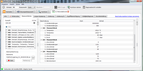

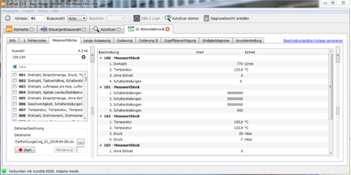

Wie gesagt, laut Diagnosesoftware wurden die u.g. Werte im MWB 104 angezeigt.
0,00
55
55
1.490km
Und der angehängte Screenshot ist vom selben Tag der Diagnose. Hatte mir diesen nochmal zu Gemüte geführt da mich das Thema noch immer nicht loslässt.
Heute habe ich die Drosselklappe gegen eine neue getauscht. Dieser Fehler ist nun behoben. Das Problem mit dem DPF besteht nach wie vor. Eine Notregeneration war nicht möglich da die Werte, siehe Screenshot 2 MWB 104, mittlerweile über 70 liegen. In der ersten Zeile wird jedoch nach wie vor 0 ,00 angezeigt. Scheinbar muss nun doch ein neuer DPF rein bzw der alte professionell gereinigt werden.
