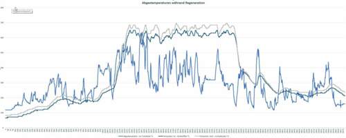

Gestern habe ich eine Regeneration die praktisch nur auf der AB stattfand geloggt und die Temperaturen sind alle in Ordnung. Einzig die "Temperatur vor Turbolader" macht sehr große Sprünge, sie ist aber doch sehr von der Gaspedalstellung abhängig und der Verlauf ist plausibel. Die Lambdamesswerte kann ich gerade schlecht deuten, muss mich dazu noch etwas einlesen.
Anbei auch der ganze Log von der Fahrt gestern.
