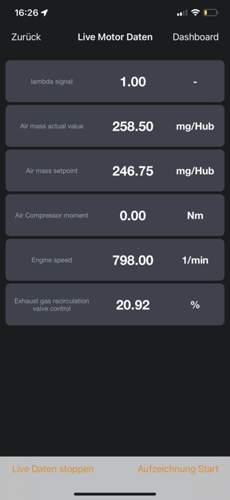

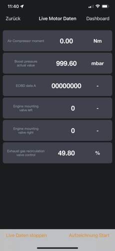

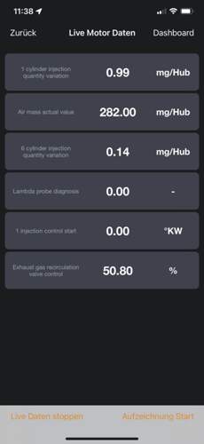

Ich habe mit Carly bei laufendem Motor einige Werte ermittelt, die ich mangels Wissen nicht auswerten kann

Das heißt, er versucht schon bei kaltem Motor zu regenerieren. Und das darf er nicht. Denn er sollte erst ab Betriebstemperatur damit beginnen, da der Kat ja auch seine Temperatur dafür erreichen muss. Über 500Grad bei der Regeneration.
10km sind zu wenig für einen Diesel mit dem Hubraum. Das sind keine optimalen Voraussetzungen. Und, was auch passiert bei der kurzen Strecke. Wenn man während der regulären Regeneration am Zielort den Motor abstellt, ist das eine abgebrochene Regeneration, sprich er muss wieder damit beginnen.
Sind die Lernwerte im MSG mal auf null gesetzt worden? Kann man mal bei so Problemen machen. Dann bekommt er wieder die Grundwerte.
