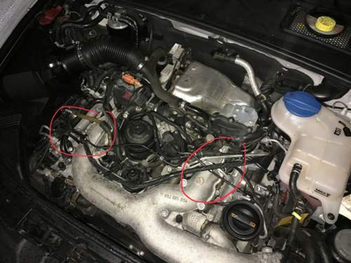

Welche beiden Leitungen meinst Du?
Die beiden Leitungen die ich entfernen muss um die Ansaugbrücke entfernen zu können. Müsste Zylinder 1 & 4 sein.
Wenn du nur die Ansaugbrücke entfernen willst, brauchst du die Leitungen nicht lösen. Ansonsten gibt es da nicht viel zu beachten, ggf. ein Taschentuch bereit halten weil da Diesel raustropft. Beim ersten Motorstart nach der Aktion nicht erschrecken wenn er dann bis zu 10 Sekunden orgelt bevor er anspringt 😉
Bist du sicher, dass die Leitungen dafür nicht weg müssen?
Absolut. Du musst dazu nur die Schrauben vom Ansaugrohr lösen + die beiden oberen Stifte in die die Motorabdeckung gesteckt wird. Dann kannst du die Ansaugbrücke nach vorne zu dir abziehen ohne Hindernisse.

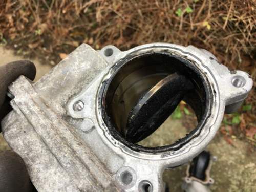

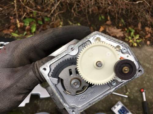

So, habe es gerade vollbracht. Die vordere Leitung hatte ich komplett entfernt und die rechte hintere nur gelöst. Eigentlich kein Problem. Drosselklappe war richtig versifft. Ebenso das Saugrohr und noch viel mehr der Bypass zum bzw vom AGR. Die DK reinigen war nicht das Problem. Aber das Saugrohr. Alle Rückstände konnte ich nicht entfernen. Aber nun ist es besser wie vorher. Der Motor springt jetzt irgendwie anders an, so mit viel mehr Schwung. Und beim abstellen des Motors rüttelt es nur noch ganz leicht. Die Mechanik der DK sah auch noch gut aus. Anbei ein paar Bilder.
Edit:
Die vordere linke Leitung zu Zylinder 4 musste weg da sie störte. Beim nach vorn ziehen konnte ich auch die untere Schraube an der DK lösen. Somit ging das Saugrohr einfacher raus.

Zahnräder sehen tatsächlich super aus. Wieviel ist der schon gelaufen? Wie lange hast du für Demontage und Montage benötigt, ungefähr?
Schön, dass es so gut gelaufen ist und dass der Motor einen besseren Charakter zeigt.
Vielen Dank. Der Dicke hat jetzt knapp 230tkm gelaufen. Die DK ist noch die 1. Ich habe ca. 2,5 h benötigt mit 2 Zigarettenpausen & zwischendurch Kaffee aus dem Thermotrinkbecher. Als nächstes nehme ich mir das AGR & und die Lamdasonde vor. Muss eben nur das Wetter & die Zeit mitspielen. Ich vermute mal, dass die überwiegenden Langstrecken (bei mir ca. 80%) mit konstanter Geschwindigkeit dazu beitragen. Die Vorbesitzer hatten meines Wissens nach auch ein ähnliches Fahrprofil.
