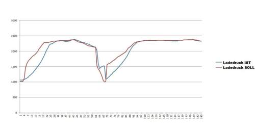

Ich habe bei meinem Dicken (BJ: 10/2009) 2.7 TDI (CANA) ein Problem,
seit einiger Zeit ist der Verbrauch (gemessen, nicht BC) deutlich gestiegen.
Ich bin ca. 20Tkm mit ~8-8.6l gefahren. Nun seit einigen Tkm kriege ich es bei gleichem Streckenprofil und gleicher Fahrweise nicht mehr hin ihn unter 9.5-9.8l (heute getankt SPITZENWERT 10,23l). Ebenfalls ist mir subjektiv ein Leistungsverluft aufgefallen. Der Dicke rannte sonst locker 240 laut Tacho nun habe ich Mühe die 225-230 zu erreichen.
Ich habe heute mal einen Log gemacht und hänge diesen mal an. (3. Gang von 1000-4000U/min, 4. Gang 1000-3600U/min)
Ich konnte eigentlich nichts auffälliges feststellen. Die Luftmasse wird nicht ganz erreicht (Sollwert)
Für Jede Hilfe bin ich dankbar.

So wie ich das sehe, liefert der Luftmassenmesser unplausible Werte. Der Motor bekommt zu wenig Luft. Als erstes würde ich den Luftfilter checken, ob der nicht 'zu voll' ist und dann den Luftmassenmesser ausbauen und reinigen. Unter Umständen kann der LLM auch defekt sein. Das kannst du ganz leicht überprüfen, wenn du im MSTG die Blöcke Luftmasse IST und Luftmasse SOLL vergleichst. In deinem Logfile ist nämlich nur der Ladedruck als relevante Größe zu entnehmen. Die Ladeluftregelung erreicht ihre Sollvorgabe wie man in dem Diagramm sehen kann mit einer leichten Trägheit, was aber normal ist.
Es deutet meiner Meinung nach alles auf den Luftmassenmesser hin.

Auf jeden Fall würde ich da die Soll/Ist -Werte von Luftmasse und Ladedruck untersuchen. Der Ladedruck scheint zumindest in Ordnung zu sein, siehe oben.
Ah, mit LMM kann ich was anfangen.
Ja Ladedruck sieht auf dem Log ja ganz okay aus. Aber wie kommt dann ein spürbarer Leistungsverlust und die "fehlende" Höchstgeschwindigkeit zustande?
