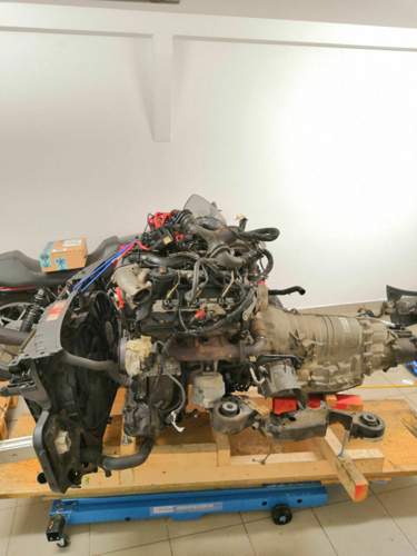

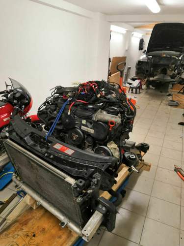

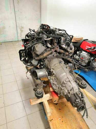

Habe im Dezember 2018 für einen BPP mit 185tkm 1400€ +50€ Speditionskosten von München nach Österreich bezahlt.
Motor war komplett mit HD Pumpe, Injektoren, Turbo und Kabelbaum, einzig Lichtmaschine und Klima waren nicht dran.
Gekauft habe ich den bei Schindelar in München über eBay.
Meiner war von einem Handschalter und wurde auch mit der Tiptronic verbaut war alles kein Problem. Mitnehmerscheibe musst du umbauen, unbedingt aufpassen damit du nicht die Passhülse vergisst die im Kurbelwellenstumpf steckt umzubauen die zentriert nämlich den Wandler.
Ebenfalls würde ich noch den Kabelbaum umbauen falls der Spendermotor einen dabei hat würde da kein Risiko eingehen falls da bei der Multi was anders belegt ist etc.
Für 1000 EUR weniger haben die gerade bei Schindelar auch einen CANC Motor stehen, allerdings ohne jegliche Anbauteile und mit 200.000km auf der Uhr. Da würde ich eher den mit 130 tkm nehmen.
Und bei dir hat die "Herztransplantation" komplikationslos geklappt? Ich habe zwar jemanden der mit sowas Erfahrung hat, aber trotzdem ein mulmiges Gefühl dabei. Inkl. Einbau und ggf. Kleinteilen bin ich mit gut 4000€ dabei. Das ist schon eine stolze Summe für das Auto, aber wenn er danach noch ein paar Jahre fährt, wärs mir das wert.
Ok um 2000 ohne Anbauteile wär er es mir auch nicht wert.
Joa hab das in 2 Tagen mit meinem Vater gemeinsam gemacht. In der Garage ohne Bühne.
Hinten stand er auf Auffahrrampen und vorne auf Unterstellböcken.
Haben uns dann auf eine Motorradbühne aus dicken Kanthölzern eine Konstruktion gebaut ähnlich dem Audi Scherenhubtisch.
Front natürlich komplett ab, Kardan abflanschen, hier wäre es ideal wenn er nicht wie bei mir auf den Hinterrädern steht weil dann lässt sicher der Kardan drehen und du musst dich für die Flanschschrauben nicht so verrenken.
Ging bei mir nur mit langen Torx, 2x 1/2 Zoll Verlängerung und Schlagschrauber, kannst aber die Schrauben dann neu kaufen weil die Köpfe dadurch rund werden.
Kardan musst du ziemlich sicher erhitzen und abklopfen vom Flansch, hielt bei mir bombenfest.
Vorsicht aber nicht zuviel Hitze nicht dass du dir den Getriebesimmering kaputt machst.
Meine Tipps noch:
Würde den Kühler nicht abmontieren wegen der ATF Leitungen, einfach Motor samt Schlossträger rausholen.
Ebenfalls würde ich die Klimaanlage nicht aufmachen.
Habe den Kondensator nach links außen vorsichtig weggeklappt und ihn dann mit Schaumstoff und Klebeband am Kotflügel fixiert. Klimakompressor vom Motor abschrauben und soweit wies geht weg drücken geht sich dann ganz knapp aus.
Ebenfalls musst du bei den 3 Schrauben aufpassen mit denen der Wandler an die Schwungscheibe angeflanscht ist.
Kommt man nur relativ bescheiden durch das Starterloch dran, solltest sie vorher mit dem Heißluftföhn anwärmen da sie eingeklebt sind, sonst drehst du dir die Köpfe rund.
Ebenfalls würd ich noch nach dem Werkzeug zum durchdrehen der Kurbelwelle ausschau halten gibts zum kleinen Preis von BGS weiß die genaue Bezeichnung aber im Moment nicht.
Sonst eigentlich nichts wildes viel Schrauberei halt und viel Arbeit die ganze Front von den Spaltmaßen wieder vernünftig einzurichten.
Anbei noch ein paar Bilder
Edit: besorg auch gleich die Hydrolager vom Hilfsrahmen neu, die werden früher oder später kaputt und dann klapperts, besser als jetzt kommst du nicht mehr ran 😛
