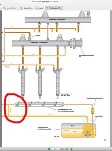

Danke für alle Antworten bisher, das sind sehr wertvolle Anhaltspunkte. Eine Frage stellt sich mir noch: Wenn man die Zündung einschaltet und die Vorförderpumpe zur Hochdruckpumpe pumpt, darf dann Diesel aus dem Rücklauf rauskommen? Bei mir war das definitiv der Fall und nicht gerade wenig (ca. 150ml). Wie soll der Druck an der CR Pumpe anliegen wenn so viel über den Rücklauf zurückkommt?

der Vorlaufdruck der Vorförderpumpe beträgt laut SSP325 max. 1,6 bar vor der HD-Pumpe. Der Sprit muss dann erst mal durch die mechanische Kraftstoffpumpe und die Zumesseinheit zur HD Pumpe (alles in HD-Pumpengehäuse) gelangen bevor es in den Rücklauf (hinter der HD-Pumpe) geht. Dieser Rücklauf hat max 1,8 bar aber wohl nur wenn die HD-Ppe läuft. Wenn da so viel rauskommt wird vor der HD-Pumpe wahrscheinlich genug Druck und Menge zur Verfügung stehen.
Der Rücklauf/Überlauf der Injektoren wird über ein Druckhalteventil auf 10 bar gehalten, das aber auch nur wenn die HD Pumpe läuft. Ohne die laufende HD-Pumpe kann es ja nicht mehr wie der Vordruck von 1,6 bar sein der ja sicher durch die mechanischen Widerstände im HD-Gehäuse reduziert wird.

Im SSP 325 beim Kraftstoffsystem des V6 TDI im 4F VFL ist auch noch ein ByPass zu sehen, der zwischen Kraftstoff-Druckseite und Rücklauflaufleitung geschaltet ist. Dieser ByPass sorgt auch dafür, dass die Vorförderpumpe immer Kraftstoff sozusagen am Motor vorbei wieder durch den Kraftstoffkühler zurück in den Tank fördert. Somit wird auch Kraftstoff aus dem Tank durch den Kühler wieder zurück in den Tank gefördert, selbst wenn vorne am Motor praktisch kein Diesel zurückfließen würde.
Wenn nun irgendwo der Rücklauf geöffnet wird, fließt der unter Druck stehende Sprit Richtung geöffneter Stelle, also praktisch aus der Leitung raus, die eigentlich zum Tank führt.
Avalon, nun weiß ich aber nicht genau, wo Du den Rücklauf geöffnet hattest. Wenn der Sprit praktisch jedoch praktisch aus dem Druckregelventil (in der Rail verbaut) rausfloss, dann wäre das was anderes. Denn bei Motor-aus muss das Druckregelventil die Rail verschließen, ohne elektrische PWM-Ansteuerung soll es bis 80 bar Raildruck geschlossen sein!

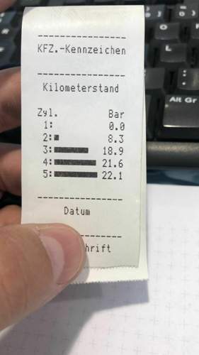

Kompressionsprüfung bestätigt leider deine Vermutung @das-weberli
Wenn man sich aber die anderen Zylinder anschaut (wurden nur 5 gemessen), die waren mit den Werten auch nahe der Verschleißgrenze 21 Bar. Ich bin gerade sehr sehr betrübt darüber.
Was schätzt ihr was man für die Kiste noch bekommt? Austauschmotor wäre zwar eine Alternative, aber da habe ich große Bedenken wie sauber da gearbeitet wird und ob wieder was größeres kommt.

Quatsch , kein At Motor
Reparieren den Kram.
Iss doch halb so wild und eigentlich nen Standard Schaden

Kannst du das ggf näher erläutern? Ich stelle mir nämlich vor, dass der irreperabel nen schaden hat. Die wahrscheinlichste Ursache sehe ich jetzt beim Kettenspanner Trieb C -> übergesprungene Kette (ist auch bei Volllast passiert). Was aber, wenn der Kolben gegen die Ventile geklatscht ist? Kann dir auch gerne meine Telefonnummer via PN schicken und wir telefonieren kurz? Würde mir sehr helfen.
