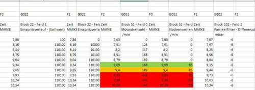

Ich war soeben wieder beim Auto und habe eine weitere Messung gemacht bzgl dem Differenzdruck. Ich kann keine Auffälligkeit sehen. Wäre der (neue) Filter so zu, dass er einen Motorstart verhindert, dann würde der Diff.Druck in die Höhe schießen. Tatsächlich springt er beim Starten kurz auf ca. 20 mbar. Im Log sogar 6 mbar.
Ich habe aber etwas andere Interessantes beobachten können - dieses mal im Turbomodus gemessen (höhere Abtastrate):
- Die Motordrehzahl kommt bei Sekunde 7,91 ins Leben, die Nockenwellendrehzahl erst bei 9,09. Über Eine Sekunde später. Ok - erstmal nicht weiter schlimm. Kettenspanner muss sich befüllen, Singal muss sich stabilisieren etc.
ABER: Sobald die Nockenwellendrehzahl da ist (Sekunde 9,09) entspricht sie ziemlich genau der halben KW-Drehzahl (168 zu 85, grüner Bereich), doch dann mit steigender KW Drehzahl geht das Verhältnis 1:2 verloren. Das spricht für mich eindeutig für einen spinnenden Nockenwellensensor, oder sehe ich das falsch?
Messung
Plausibel ist es jedenfalls nicht, wenn man solche Drehzahlsignale als diskret und exakt betrachtet. Wo sitzt eigentlich dieser NW-rpm-Geber? Schonmal daran rumgewackelt?
Ich drücke Dir jedenfalls die Daumen, dass es nur der Sensor ist. Motormechanisch sehe ich eigentlich nichts Realistisches...

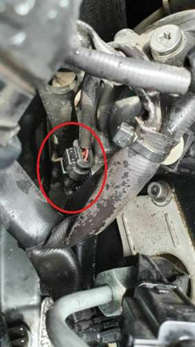

Der Sensor sitzt seitlich am Zylinderkopf Beifahrerseite und ist ein billiges 20€ Teil. Habe ihn bereits bestellt und werde ihn am Montag vorsorglich tauschen in der Hoffnung, dass es wirklich nur das ist. Der Nockenwellensensor ist ein Hall-Sensor und wenn man ihm jetzt fast 12 Jahre Fahrzeugalter und 260.000km bei jeder erdenklichen Witterung unterstellt, dann "kann" der schon mal spinnen - mit allen Konsequenzen.
Am Montag bin ich schlauer :)

@Avalon999 schrieb am 23. Mai 2020 um 00:18:57 Uhr:
Wenn der Kettenspanner über 2 Motorumdrehungen benötigt, um die Nockenwellen mit anzutreiben, dann hättest du vermutlich ein anderes Problem. Die "Markierung" der Nockenwelle kommt an dem NWS nur halb so oft vorbei, wie die der Kurbelwelle an dem KWS. Um eine Drehzahl zu ermitteln, muss die "Markierung" mindestens 2x an dem Sensor vorbeigekommen sein.
Durch die schwache Batterie schwankt die Drehzahl. Die Abweichung erkläre ich mir eher durch das Schwanken der Drehzahl beim Start und die unterschiedlichen Messpunkte.
Man sieht ja auch, dass der NWS die fehlenden Umdrehungen bei nächster Messung wieder aufholt. Dein Logo wird länger sein, aber wenn du an den ersten gelieferten Werten des NWS die Werte des NWS addierst und x2 nimmst, dann müsstest du theoretisch vermutlich ziemlich genau auf die Summe der Werte des KWS ab dem Zeitpunkt kommen.
