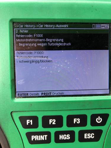

Heute kam die Info, Motor läuft wieder. Aber der Turbo scheint Probleme zu machen: siehe Bild.
Jemand ne Idee was man da machen kann? Es ist nicht unwahrscheinlich, dass der Turbo durch das abgebrochene Ventilstück auf was abbekommen hat... Die Jungs sind gerade dabei den Fehler zu beheben, falls es denn behebbar ist. Ansonsten steht die Frage im Raum, gleich noch neuen Turbo hinterher, wenn eh schon alle kritischen Teile neu sind? Oder Gebraucht, Überholt etc.?

Sind Brocken vom Motor durch die Abgasseite geflogen?
Gut möglich das da Krümel die vtg blockieren oder den Lader misshandelt haben.
Das hätte man im Vorfeld prüfen müssen
Der Fehler sagt erstmal nur, dass der Steller Ärger macht bzw. die Stellmechanik zu schwer geht. Dieser Fehler würde z.B. nicht kommen, wenn der Abgasturbine einige Laufradschaufeln abhanden gekommen wären (was sozusagen einen neuen Laufsatz bedeuten würde). Aber es ja wird in Werkstatt geprüft.
Nicht vergessen, man kann mit z.B. VCDS eine Stellglieddiagnose machen, und dabei zugucken, ob und wieweit der Steller arbeitet. Man kann auch den Steller vom Lader entkoppeln und von Hand auf Schwergängigkeit prüfen. Alles Schritte, ohne den Lader überhaupt rausnehmen zu müssen.
Aber einen prüfenden Blick würde ich trotzdem auf die Turbinenseite (Abgasseite) werfen. Hätte sich das bei der Montage der Köpfe nicht sowie aufgedrängt?

Optisch war anscheinend nichts zu erkennen, hieß es am Telefon. Jetzt wird er erstmal schauen ob er noch einen anderen VTG Stellmotor da hat und probieren ob es daran liegt. Meine persönliche Vermutung ist wieder exotisch: Könnte es nicht sein, dass sich Ölkohle gebildet hat als der Motor damals auf der Autobahn während einer Volllastfahrt krepiert ist und damit mehr oder weniger abrupt stehen geblieben ist? Turbo war sicher extrem heiß und Ölfluss wurde plötzlich unterbrochen.
Ob da Brocken hingeflogen sind, kann ich nicht sagen. Augenscheinlich schonmal nicht? Ich werde Ihnen erstmal die Stellglieddiagnose nahe legen. Den Wagen kann ich diese Woche schonmal nicht abholen, den dem Turbo und er muss noch 2-3 Tage dort gefahren werden um die Dichtigkeit zu prüfen. Finde ich soweit gut.
@Avalon999 schrieb am 30. September 2020 um 00:00:01 Uhr:
Naja, wie schon geschrieben, stellt der Fehler auf die VTG-Verstellung bzw. eigentlich sogar nur auf den Steller selbst ab.
Meiner Meinung nach würde das beenden des Schmierflusses ja nur die geschmierten Bereiche des Turboladers betreffen, also das Wellenlager. Aber nicht die VTG-Mechanik. Wenn Du beim Schubverlust (weil der Motor gestorben war) den Motor noch mitschleppen lassen hast, dann hat sich auch noch die Kurbelwelle gedreht und die Ölpumpe angetrieben (Öldruckwarnung blieb ja aus). So kam kein 700...800°C heißes Abgas mehr auf die Abgasturbine, als der Wagen im Schubbetrieb austrudelte. Aber vielleicht hattest Du oder auch der Automat die Motormitschleppung unterbunden, dann war der Ölfluss sofort weg.

Ich gehe weiter davon aus das Krümel vom Kolben oder Kopf in der Vtg hängen....
Wäre nicht das erste mal das ich sowas sehe
@das-weberli schrieb am 30. September 2020 um 09:36:51 Uhr:
Ach ja...........
Ist ja 'nur' Alu gegen den hochwarmfesten Stahl. Müsste man doch rausholen können. Oder waren die Prognosen dann doch anders?
Jo vtg zerlegen und sauber machen.
