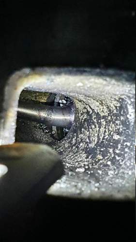

nachdem ich das Auto nun an meinen neuen Wohnort abschleppen lassen konnte, kann ich nun in der heimischen Tiefgarage der Ursache auf den Grund gehen.
Leider bot sich mir nach Demontage des Druckrohrs bereits ein unschönes Bild: Auf der Beifahrerseite lagen im Inneren des Saugrohrklappengehäuses lauter metallische Splitter (siehe Foto1). Genauso sind rund um die Einlassventile Bank1 die Splitter verteilt. Und so wie es für mich aussieht, sind sogar die Einlassventile krumm. Wie soll das denn gehen? Ich dachte immer, dass die Auslassventile von Kolbenkontakt gefährdet sind. Auf den Fotos sind sie meiner Meinung nach krumm (siehe Bilder). In der Saugrohrklappe Fahrerseite sind keine Metallsplitter zu finden, trotzdem hat hier Zylinder 6 ebenfalls 0 Kompression.
Ich denke der Motor ist nicht mehr zu retten, wenn sich die Splitter im Brennraum und Zylinderwand verewigt haben? Mir vergeht immer mehr der "Spaß" an dem Auto und ggf. wäre es doch sinnvoller einfach einen gebrauchten AT Motor einzubauen anstatt weiter Lebenszeit und Nerven in die Ursachenforschung zu investieren.

Kette verschwunden?
Ansonsten halt Kopf runter
Kann Dich gut verstehen. Das eine Ventil ist krumm, das kann sogar ich erkennen. Möglicherweise hat die Steuerung auf der Bank Beifahrerseite versagt, so dass es zu diesem Schaden gekommen ist. Warum Zyl. 6 durch ist, wäre natürlich interessant zu erfahren. Aber es Deine Zeit und damit Deine Kosten. Auch wenn wir hier kenntnismäßig "leer" ausgehen, Du musst natürlich das machen, was für Dich am besten ist.
Info: Kette Trieb C ist auf jeden Fall noch dran, habe ich durch die Serviceöffnung am Kettendeckel gesehen. Die kann nur übergesprungen sein. Wüsste nicht wie man sonst krumme Ventile hätte. Injektoren kann ich damit als alleinige Ursache ausschließen.

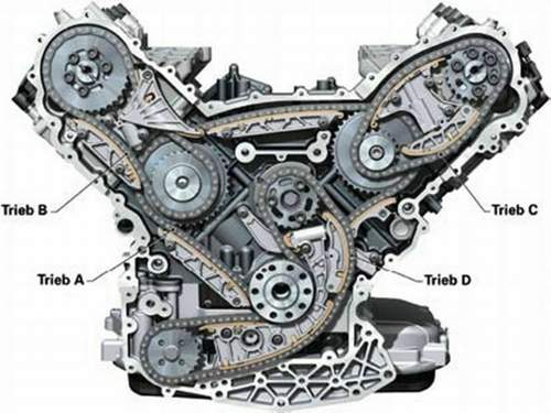

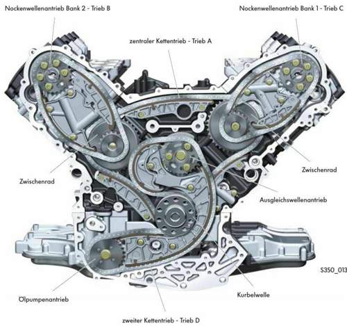

@a3Autofahrer Auf meinem Foto sieht man eindeutig den gebrochenen Spanner Trieb D (?), aber weiß der Geier was da noch alles in Mitleidenschaft gezogen wurde. Steuerzeiten stimmen offensichtlich nicht und das war die Hauptursache. Der Zustand im Zylinder 1 ist ein Folgeschaden durch die vielen Startversuche. Das Auf deinem Bild ist der Kettentrieb vom BMK/ASB/BPP Motor. Im Facelift gab es eine Überarbeitung, siehe Bild:
1
Ja, das ist richtig, ich habe ein Bild aus dem SSP350 rausgekramt, welches für die Motoren des VFL spricht. Dein Bild ist mir gänzlich neu. Habe das bisher nie finden können. Ist das ebenfalls ein einem der zahlreichen SSPs zu finden (Welche Nr.)?
Kann man denn mutmaßen, dass der Zusammenbruch des Spanners von Trieb D auch den Verteilerkettentrieb A beeinflusst hat? Anders würde das mit den verstellten Steuerzeiten nur schwer erklärbar sein. Ist die Kette D zerbrochen?
