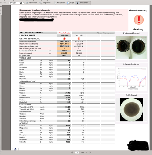

Hallo Zusammen,
die Ergebnisse meiner Ölanalyse sind reingekommen. Das Öl ist 6500 km gelaufen.
Habe 13% Dieselkraftstoff im Öl! Schön ist das nicht. Jetzt geht das Rätseln los. :(
Gibt es Erfahrungen oder Tipps?
Die Verschleißwerte sollen gar nicht so schlecht sein, kann ich damit hoffen, dass eventuell defekte Injektoren noch nichts schlimmes angerichtet haben?
Grüße aus Berlin!
Edit: Ach ja, bei wieviel Prozent wird so eine Verdünnung problematisch?

Ich mache hier mal ein Update: Ich habe seit Mitte Juli frisches Öl drin und habe bereits einige Wochen vor diesem Ölwechsel auf Aral Ultimate Diesel umgestellt. Seit dem habe ich fast ausschließlich Aral Ultimate Diesel getankt.
Damals konnte ich bereits nach einem Monat eine deutliche Zunahme des Ölstands messen, nach einem weiteren Monat ging es weiter nach oben.
Heute habe ich den Ölstand gemessen: Unverändert bzw. einen Hauch weniger als vor ca. zwei Monaten. Bin in dieser Zeit knapp 4000 km gefahren, und hauptsächlich mein Profil. War in dieser Zeit auch mal im Urlaub, war aber nicht weit weg (200km). :D
Die Ölstandsmessung habe ich so gemacht: Auto stand eben an gleicher Stelle, an der ich sonst auch den Ölstand immer gemessen habe. Motor war seit ca. 6h aus. Habe dann mit Peilstab gemessen, ist beim BPP ziemlich bescheiden, man muss den Peilstab immer wieder ins Messrohr eintauchen, aber nicht ganz und die Ölreste aus dem Rohr mit dem Peilstab aufnehmen, dann rausziehen abwischen und das ganze vier, fünf mal. Dann den Peilstab vollständig in Endposition eintauchen - rausziehen und ablesen. Habe dann gleich mit dem Handy ein Foto geschossen, dann den Motor gestartet und ca. eine halbe Minute laufen lassen, Motor dann aus. 5 Minuten gewartet, dann erneut mit Peilstab gemessen und fotografiert.
Ist ziemlich aufwendig, aber erst mit dieser Methode konnte ich damals beim monatlichen Ölstand messen genau sehen, wie die Ölverdünnung zugeschlagen hat. Jedesmal nahm der Ölstand zu, immer weiter. Das Vergleichen der Fotos brachte das ans Tageslicht.
Ja, das habe ich diesesmal wieder so gemacht, Ölstand ist quasi gleich mit Ölstand vor zwei Monaten und 4000 km.
Was ist nun anders? Zunächst Biodiesel freien Kraftstoff verwendet (hier in Berlin habe ich nur Aral Ultimate Diesel zur Verfügung) und ich habe zwischenzeitlich endlich den geleerten DPF anlernen können, nun scheint er seltener zu regenerieren.
Damit bestätigen sich für mich die Annahmen, die schon andere geäußert haben und die ich auch in einer Studie der Uni Magdeburg gelesen hatte. Der Biodieselanteil ist offenbar hauptsächlich für die Ölverdünnung mit Kraftstoff verantwortlich.
Ich bin jedenfalls sehr zufrieden, dass ich defekte Injektoren als Ursache für meine Ölverdünnung von der Liste streichen kann.

So, hier noch ein Update. Ich habe noch einmal mein Öl zu Ölcheck eingeschickt. Dieses Mal hatte das Öl eine Laufleistung von ca. 10000 km.
Zustand vor der ersten Ölanalyse Juni 2014 (6500 km seit Ölwechsel davor gefahren):
+ von Asche befreiter DPF, aber nicht zurückgesetzt (Ölaschewert bei 0,36 im MSG gespeichert),
--> daher trotzdem häufiger regeneriert
+ Biodiesel haltigen Kraftstoff getankt
Nach der ersten Ölanalyse im Juni 2014 habe ich folgendes geändert:
+ DPF war dann erfolgreich angelernt (Ölasche auf Null gesetzt); --> seltener regeneriert
+ ausschließlich Biodiesel freien Kraftstoff getankt (Aral Ultimate Diesel)
Ich habe mal die wichtigsten Größen gegenübergestellt (auf 1000 km normiert):
Gesamtkraftstoffeintrag pro 1000 km:
vorher: 2 % nacher: 0,69 %
Änderungsfaktor: 2,9
Eisenanteil pro 1000 km:
vorher: 2,62 mg/kg nachher: 2,9 mg/kg
Änderungsfaktor: 1,1
10% mehr Eisenanteil. Muss ich mir Sorgen machen?
Der Dieseleitrag ist signifikant zurück gegangen. Ist immernoch recht hoch, liegt aber vielleicht auch an meinem Fahrprofil - recht viel Schwachlast im Stadt- und Überlandverkehr. Meine Injektorenwerte sind laut VCDS ok, dennoch schwingt immer eine gewisse Unsicherheit mit, ob die nicht auch für den Kraftstoffeintrag verantwortlich sind. Es gibt aber keine Symptome, außer dem Kraftstoffeintrag - also ruhiger Motorlauf im Standgas, kein Abwürgen des Anlassers beim Warmstart nach einer viertel Stunde Wartezeit.

Sind vielleicht 6 kg Öl, also ca. 7 L bei einer Dichte von 0,85. Dass mit dem Eisen finde ich auch komisch, also wie groß sind die Toleranzen in der Messgenauigkeit. Der 2.7/3.0er Block ist ein Eisenmotor - so blöd es klingt, aber Hauptwerkstoffkomponenten des Eisengusses ist offenbar Eisen. Die Kolben sollten aus Alu bestehen - bzw. aus einer Alu haltigen Legierung. Hier könnte @DrIng mit seinen metallurgischen Werkstoffkenntnissen sicher was fundiertes beitragen. :)
Dieser Eisenwert ist in soweit für mich interessant, inwieweit es zu Verschleiß an ungeschmierten Stellen kommt. Oder kommt es sogar zu Verschleiß in geschmierten Bereichen? Ich habe echt keine Ahnung, was für ein Eisengehalt-Messwert - sofern er theoretisch 100% stimmen sollte - aussagt. Die Steuerkette verschleißt zB. durch die abrasiv wirkenden Rußpartikel, die im Öl schwimmen. Hier hatte ich irgendwo mal was aufgeschnappt. Wahrscheinlich wirken diese abrasiven Rußpartikel auch im Zylinderlaufbereich, in den Nockenwellen, also überall wo das Motoröl Metallteile schmiert, oder?
@GaryK: Oder kann durch Säure im Öl ebenfalls Eisen gelöst werden?
Würden bei beginnenden Motorschaden, zB. durch weggespülten Schmierfilm (Stichwort: Injektorproblem), die Verschleißwerte auch so brav aussehen? Hat hier jemand Infos, wi stark sowas in den Messwerten "reinhaut"?
Danke Euch!! :)
Edit + PS: Habe noch mal bei Ölcheck angerufen, dieses Eisen wurde mit einem ICP-Verfahren gemessen: +-5ppm. Er meinte, dass dieses Eisen offenbar chemisch gebunden (Oxid) vorlag, was völlig im grünen Bereich für einen Eisenmotor ist. Abrasives Eisen würde in diesen PQ-Index einen Ausschlag bewirken, hier würde magnetisches Eisen (sorry für meine fachlich ungenauen Begriff) einen Ausschlag bewirken. Also bin ich erst mal beruhigt, offenbar liegen keine ungeschmierten Laufflächen vor. :)

Die Streuung der Ergebnisse bei der Analytik kannst Du gut auf 5-10% festlegen. Selbst unser sehr neues high-end ICP hat eine Streuung von ~5%.
Viele gute Stähle bestehen zum Großteil aus Eisen. Das ist kein Problem zumal der Motor Öl, Wärme und mechansiche Belastung aushalten muss. Die Motorenhersteller haben sicherlich Ihre Stahlzusammensetzung den Anforderungen angepasst.
Durch Säure im Öl kann Eisen Stahl aus dem Motor nicht gelöst werden, dafür müsste es schon ein seeehr schlechter Stahl sein. Dazu bedarf es harter Säuren (HCl, HNO3 usw.) die selbst Stahl angreifen können. Die Säuren im Motoröl und Kraftstoff sind schwache organische Säuren, die können Stahl nix anhaben. Ist ja auch genormt.
Wenn Du durch sowas wie Schmierfilmabriss großen Verschleiß haben solltest, bin ich der Meinung, dass die Eisenwerte im Öl deutlich höher sein müssten. Vielleicht hat ja mal jemand das Öl nach einem Motorschaden analysieren lassen, google?

Du hast zwei Effekte wie Eisen ins Öl kommt. Korrosion und Abrieb. Korrosion kommt bei Eisen eigentlich nur im sauren Bereich, da Eisen gegenüber Laugen beliebig beständig ist. Der zweite ist Abrieb, also mechanisch als Feinpartikel. Bei Alu (Alu ist neben anderen Metallen amphoter) können sowohl zu starke Basen als auch Säuren zur Bildung löslicher Metallsalze führen, die sich dann ins Öl verirren.
Welche Mengen aber üblich sind - keine Ahnung, mache keine Schmierstoffchemie. Bin eher in den Herstellungsprozessen einer Raffinerie "zu Hause".
