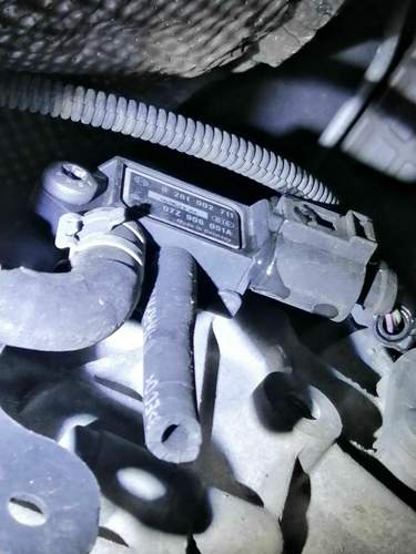

Hallo habe einen CANA und der Differenzdrucksensor ist drin im FS. Jetzt habe ich gesehen das der kleine Schlauch nur als 7 cm Stück offen dran ist. Wo geht der denn bitte hin?
This
Abgefressen scheint der auch zu sein
Nein.
