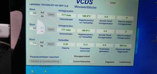

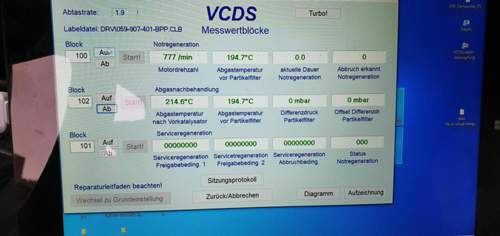

Ich bin heute mal ab 90grad ,30min Ausserhalb gefahren. Es hat nichts gequalmt.

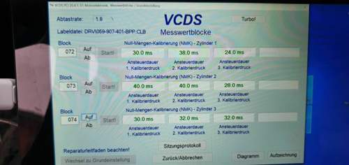

Das sind die aktuellen Werte + Wert von den Injektoren

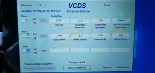

Gucke Dir MWB 107 an. Dort müsste die Schwelle drin stehen, ab welcher er die Reg. einleitet. Wenn einer der beiden Rußwerte (entweder 104.2 oder 104.3) zuerst diese Schwelle erreicht, dann wird eine Reg. ausgelöst.
@a3Autofahrer schrieb am 14. November 2021 um 17:56:49 Uhr:
Ich hatte mal gelesen das bei ölasche 0.46 oder so schon der DPF voll sein müsste?
