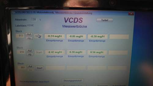

Hallo Freunde,
ich habe mich durchgelesen aber leider kein Antwort gefunden.
Es geht um die Injektoren beim 4F 3.0tdi.
Ich habe selber kein vcds und habe mir mal die Messwertblöcke 72-77 auslesen lassen.
In verschiedenen Themen werden werte genannt... erste wert sollte nicht schlechter als -45ms und Messwert 2 nicht schlechter als -15ms sein.
Das Vorzeichen macht mir jetzt sorge. Ich habe beim ausgelesenen kein minus davor.
Messwertblock 72 2.0ms 6.0ms 4.0ms
Messwertblock 73 2.0ms 16.0ms 2.0ms
Messwertblock 74 4.0ms 12.0ms 6.0ms
Messwertblock 75 16.0ms 18.0ms 2.0ms
Messwertblock 76 14.0ms 18.0ms 2.0ms
Messwertblock 77 8.0ms 14.0ms 6.0ms
zu hören ist das ein Injektor klackert.
was sagen mir die werte... von minus ist hier garnichts zu sehen.
Könnt ihr mir da helfen?

Hallo zusammen, hab jetzt nach dem viel lesen auch etwas Angst bekommen (GP2, Bj2009) unten Fotos mit Werten
Wie tief bin ich im A.....Oder ist alles gut?
Alles gut bissel Gas auf der Bahn und 1-2mal Aral Premium rein fertig.
Oder sind das die Werte?
Ne die oberen Werte waren schon die richtigen.
Sowie Hoppels18t geschrieben hat erstmal alles ok.
Weil hatte mal gelesen irgendwas von -45 und -15 bin jetzt komplett durcheinander :-) gibst den irgendwie wo Tabelle zum Vergleich?
Die Werte finde ich super. Die Hochdruckwerte (letzte Spalte) kalibriert sich statistisch gesehen seltender. Daher können die auch veraltet sein.
