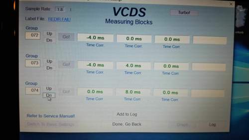

Hallo Freunde,
ich habe mich durchgelesen aber leider kein Antwort gefunden.
Es geht um die Injektoren beim 4F 3.0tdi.
Ich habe selber kein vcds und habe mir mal die Messwertblöcke 72-77 auslesen lassen.
In verschiedenen Themen werden werte genannt... erste wert sollte nicht schlechter als -45ms und Messwert 2 nicht schlechter als -15ms sein.
Das Vorzeichen macht mir jetzt sorge. Ich habe beim ausgelesenen kein minus davor.
Messwertblock 72 2.0ms 6.0ms 4.0ms
Messwertblock 73 2.0ms 16.0ms 2.0ms
Messwertblock 74 4.0ms 12.0ms 6.0ms
Messwertblock 75 16.0ms 18.0ms 2.0ms
Messwertblock 76 14.0ms 18.0ms 2.0ms
Messwertblock 77 8.0ms 14.0ms 6.0ms
zu hören ist das ein Injektor klackert.
was sagen mir die werte... von minus ist hier garnichts zu sehen.
Könnt ihr mir da helfen?

Hallo
Das heißt dann der 1. und 6. Zylinder
Wie sieht es denn mit dem 4. aus
Hast du das überlesen?
@NeverBackDown schrieb am 12. März 2017 um 22:31:21 Uhr:
wenn an erster Stelle -45 Oder an 2. Stelle -15 der injektor den Grenzwert erreicht hat.
Zylinder 4 ist auch Grenzwertig
Das hab ich gelesen wollte hier mal Meinungen haben da ich diese mal überholen lassen hatte alle 6
Jetzt kann ich diese reklamieren

+/-2,5mg/h ist der Grenzwert alles ok bei dir

nun habe ich die Injektoren mal ausgelesen. Bilder im Anhang.
Kann mit dem Pluswerten nicht wirklich etwas anfangen...
Kann mir bitte jemand helfen?
