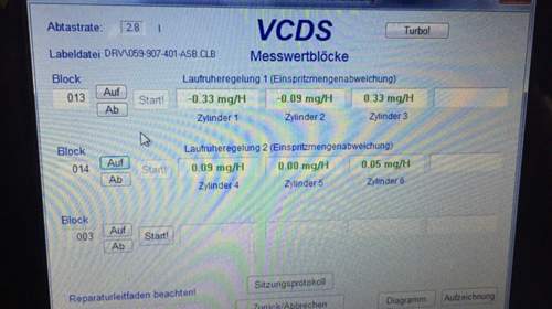

Hallo, ich klicke mich mal hier ein. Habe heute die Laufruheregelung ausgelesen, und folgendes kam raus.
0.33 mg/H Zylinder 1
-0.47 mg/H Zylinder 2
0.24 mg/H Zylinder 3
-0.24 mg/H Zylinder 4
-0.09 mg/H Zylinder 5
0.24 mg/H Zylinder 6
ich hab schon soviel gelesen wie die werte sein sollen, aber irgendwie blick ich da nicht durch. Der Zylinder 1 und 2 machen mir sorgen. Oder sollte ich mit MWB 72-77 nochmal auslesen?
LG und danke im vorraus
Für welches Fahrzeug gilt denn deine Anfrage? Du hast in deiner Historie einen BMW und einen VW Touareg angegeben.
Grüße, lippe1audi
Für den Touareg
Die Toleranzen für die Laufruheregelung : +- 2.5 mg/H
Also sind deine Werte voll in der Toleranz.
