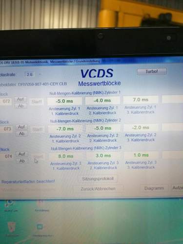

Hallo Freunde,
ich habe mich durchgelesen aber leider kein Antwort gefunden.
Es geht um die Injektoren beim 4F 3.0tdi.
Ich habe selber kein vcds und habe mir mal die Messwertblöcke 72-77 auslesen lassen.
In verschiedenen Themen werden werte genannt... erste wert sollte nicht schlechter als -45ms und Messwert 2 nicht schlechter als -15ms sein.
Das Vorzeichen macht mir jetzt sorge. Ich habe beim ausgelesenen kein minus davor.
Messwertblock 72 2.0ms 6.0ms 4.0ms
Messwertblock 73 2.0ms 16.0ms 2.0ms
Messwertblock 74 4.0ms 12.0ms 6.0ms
Messwertblock 75 16.0ms 18.0ms 2.0ms
Messwertblock 76 14.0ms 18.0ms 2.0ms
Messwertblock 77 8.0ms 14.0ms 6.0ms
zu hören ist das ein Injektor klackert.
was sagen mir die werte... von minus ist hier garnichts zu sehen.

Hallo Zusammen, ich bräuchte mal einen Anhaltspunkt oder Hilfe. Aktuell hat mein 3.0 TDI ASB 326.000km auf der Uhr. Er fühlt sich immer träger an (Durchzug schwächer, Endgeschwindigkeit 10km/h niedriger).
Mein DPF ist fast voll, laut Messwertblock 104 hat er jetzt 0,63 - ist also wirklich kurz vor voll. Seit etwas längerer Zeit habe ich sporadisch Dieselgeruch im Innenraum. Ich hatte jetzt die Vermutung, dass meine Injektoren möglicherweise auch das Beste hinter sich haben und möglicherweise undicht sein könnten und der Dieselgeruch im Innenraum daher käme. Auch außerhalb des Autos ist ein deutlicher Dieselgeruch zu vernehmen. Gleichzeitig fällt mir vor allem bei offenem Fenster auf, dass das Tickern des Motors deutlich lauter geworden ist. Hier also meine Injektorenwerte, hoffentlich können die Profis damit was anfangen:

Kann das Tickern von undichten Injektoren kommen? Die Werte sehen für mich eher nach Verkockung als Undichtigkeit aus?!
Wenn undicht, kommt dann daher der wahrnehmbare Dieselgeruch oder meint ihr eher der Krümmer hat einen Riss (scheint ja auch eine beliebte Stelle zu sein, die gerne reißt).
Nunja, das wars erstmal. Vielleicht kann mich jemand ja in die richtige Richtung schubsen.
Man kann einen Rücklaufmengentest durchführen um die Injektoren zu überprüfen aber von den Werten her sind die unbedenklich. Sollten die Injektoren nach tropfen würde sich der Ölstand erhöhen und es sollte hinten weiß rauchen.
Ich tippe auf aktive DPF-Regeneration, wenn er so sehr nach Kraftstoff riecht. Abhängig vom Fahrprofil kann das Öl durch häufige Reg. recht stark verdünnen und den Ölpegel nach oben treiben. Daher öfter den Ölpegel messen.
Die Injektoren können noch im grünen Bereich sein, kritisch wirds bei rauchendem Abgas, starker Ölverdünnung und Starterabwürgen bei Nicht-Kaltstarts.
ne, die Regeneration ist nicht aktiv. Laut VCDS war die letzte vor 350km. Ölpegel kontrolliere ich regelmäßig, keine Auffälligkeiten - Wechselintervall alle 15.000km. Mein Abgas raucht nicht (außer beim Kaltstart), kein weißer oder schwarzer Rauch.
Einen Rücklaufmengentest könnte ich machen, der ist ja recht einfach. Wenn ich jetzt so drüber nachdenke, könnte das Tickern ja auch dadurch lauter sein, dass der Abgaskrümmer tatsächlich gerissen ist und eben auch darüber Abgas entweicht.
Dann danke ich euch erstmal für eure Einschätzung. Ich werde mich wohl jetzt mit Taschenlampe und Spiegel auf die Suche machen müssen und meinen Abgaskrümmer überprüfen.
@pipiprinz1 schrieb am 5. November 2021 um 16:38:27 Uhr:
Eine laufende Reg. kannst Du nur implizit auslesen, z.B. über die Luftmasse, Abgastemperaturen, DK-Stellung oder auch Geruch. Man hat leider zu viele gute Chancen, eine gerade laufende Reg. durch Motorstopp abzuwürgen, ohne dass das nachträglich feststellbar wird. Im MWB 104.4 wird der km-Wert erst dann aktualisiert, wenn eine Reg. halbwegs vollständig durchgelaufen ist.
Wenn Dein Ölpegel aber guter Dinge ist, sehe ich kein Problem mit tropfenden Injektoren oder Ölverdünnung.
