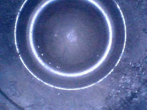

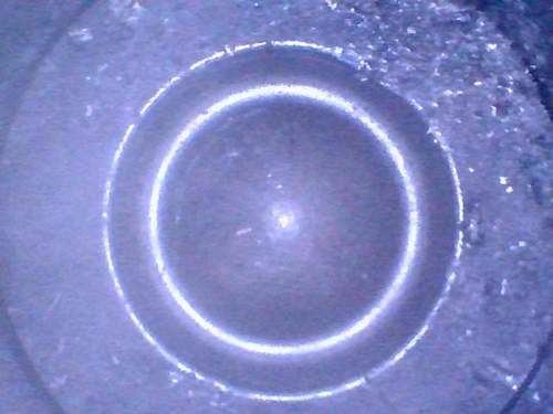

Also Zylinder fünf ist wohl der Preisträger, morgen bekomme ich ein geeignetes Endoskop um durch die glüh öffnungen zu kommen. Der Verdacht geht mindestens auf ein Ventil schaden hin und hoffentlich nicht mehr.
Berichte dann...
Oh man... Bin gespannt, was das aufgegeben hat.
Habe zwar Endoskopiert, man sieht nur leider nicht wirklich was. Ventile scheinen noch da zu sein, nur der Zustand, keine Ahnung. Die Kolben scheinen soweit okay zu sein. Werde zum Wochenende damit biginnen, die Maschiene zu zerlegen um Gewissheit zu haben.
das was man da seitlich am Kolben sieht könnte der Klassiker beim 3L sein, Kolben angeschmolzen >Kompression weg. Ursache Ölverdünnung oder Schmierfilm vom schief spritzenden Injektor abgewaschen. Ich habe über die Jahre 4 kaputte Motoren gesehn alle das gleiche Schadensbild & wenn man sich so umhört bei den Leute die noch in Werkstätten arbeiten kommt auch immer wieder >Kette oder Hitzeschaden was die V6 anbetrifft.
Bin auch mal gespannt was nun genau rauskommt :)
@Waudi82 schrieb am 2. Dezember 2021 um 08:36:55 Uhr:
Nee - das sieht m.M.n. anders aus, bzw. auf den Bildern sind die Außenränder der Kolben nur teilweise sichbar. Aber wie garrett schon schreibt, sieht das für mich auch nach einem BlowBy-Schmelzschaden aus. :(
Glühkerze Nr. 5 ist noch genauso lang wie die anderen GK?
Ölpegel über max?
Edit:
Seit dem ich meinen 2.7 V6 habe (8 Jahre :eek:), verfolge ich alle Motorschäden hier im Forum bei diesen Motor (2.7/3.0 TDI). Und es deckt sich sozusagen 1:1 mit dem, was garrettv8 schreibt: Kolbenschmelzen oder Kettentriebschäden. Obgleich ich hier im Forum viel mehr geschmolzene Kolben gesehen habe. Ich liege ja nicht umsonst hier den Leuten in den Ohren, auf das Öl aufzupassen... (wegen der schleichenden Ölverdünnung).
Aber mal gucken, ob der Kopf noch vollständig intakt ist.
Glühkerzen alle identisch, Ölpegel war ca. 2mm über min. Hatte ca 300ml in Öl nach gekippt. Danach war das beschrieben klopfen deutlich weniger. Keine Ahnung wo das Öl hin ist, Motor hatte wohl Hunger :)
Normalerweise hat er diese Situation nicht. Steht immer im Betriebwarmen zustand kurz vor max.
Letzte mal vor einer Woche kontrolliert.
Baue gerade die Ansaugbrücke raus etwas Platz schaffen, danach die rechte Seite injektoren raus,um einen Vergleich zu haben. Und ab morgen denke ich, kommt der Betroffene Kopf runter. Alles andere ist Kaffeesatz lesen. Überblick verschaffen, kalkulieren was wie wo....... Dann kommt das böse erwachen :) Naja so isset jetzt, was mich echt ärgert... Habe vor drei Wochen die komplette Vorderachse saniert und und und..... Da steht er und weint :)
