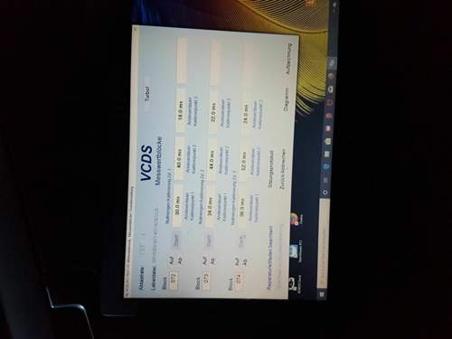

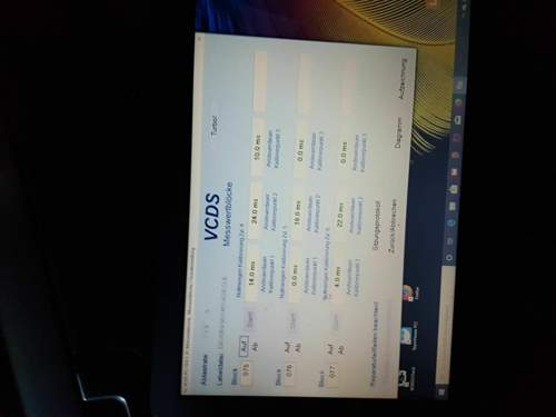

Hallo Freunde,
ich habe mich durchgelesen aber leider kein Antwort gefunden.
Es geht um die Injektoren beim 4F 3.0tdi.
Ich habe selber kein vcds und habe mir mal die Messwertblöcke 72-77 auslesen lassen.
In verschiedenen Themen werden werte genannt... erste wert sollte nicht schlechter als -45ms und Messwert 2 nicht schlechter als -15ms sein.
Das Vorzeichen macht mir jetzt sorge. Ich habe beim ausgelesenen kein minus davor.
Messwertblock 72 2.0ms 6.0ms 4.0ms
Messwertblock 73 2.0ms 16.0ms 2.0ms
Messwertblock 74 4.0ms 12.0ms 6.0ms
Messwertblock 75 16.0ms 18.0ms 2.0ms
Messwertblock 76 14.0ms 18.0ms 2.0ms
Messwertblock 77 8.0ms 14.0ms 6.0ms
zu hören ist das ein Injektor klackert.
was sagen mir die werte... von minus ist hier garnichts zu sehen.
Könnt ihr mir da helfen?

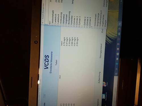

Guten Abend! Kann mir bitte einer sagen ob die injektor werte gut oder schlecht sind. BILDER.
Da der audi A4 3.0 tdi ASB im lehrlauf raucht weiss grau und Öll spiegel wird mehr. So ist der Motor lauf ruig. Ab und zu lehrlauf rükelt. Nicht immer.
Audi hat keinen DPF. Habe angefangen mit drahlklapen sauber machen weil der vehler da wahr und auch wirklich verkokt. Jetzt bruche ein rat weiter suchen fertig machen.
Danke!
Mfg. Andris

Scheinen verkokt zu sein.
Probier mal mit 2-3 vollen Tanks Aral Ultimate. Alternativ (besser) kannst du einen normalen Sprit tanken und 400-500ml geeignetes Zweitaktöl dem Diesel vor dem Tanken beimischen.
Ein sehr gutes Öl zum Beimischen ist dieses da: https://www.ebay.de/.../273935071036?...
@Andris40
Ich kann mich nur wiederholen. Die Werte sind kein Garant für den Zustand deiner Injektoren.
Ich habe vor einigen Wochen alle 6 Injektoren tauschen müssen, da diese im Nadelsitz verschlissen gewesen sind. Die Werte sind aber alle im + gewesen. Ich habe die Werte die letzten Jahren i.d.R. monatlich ausgelesen und eine Exceltabelle zur Auswertung geführt - das werde ich mir für die Zukunft sparen...
Der Defekt wurde schließlich auf dem Prüfstand von Bosch ermittelt. Auch konnte man den Defekt bereits erahnen, als die Mengenkorrektur ermittelt wurde.
