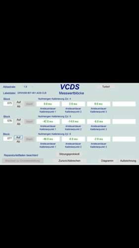

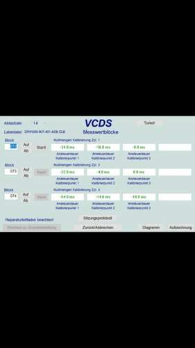

moin ich habe einen audi a6 4f 3.0 tdi bj. 2005 225 ps BMK. habe etwas schlechte injektorenwerte.. hoffe dass es sich hierbei nur um verschmutzungen handelt und würd gern erstmal es mit injection reiniger probieren bevor ich den teureren weg zum diesel center antrete. kann mir jemand ein gutes produkt empfehlen?? mfg

Sind die Werte im + oder -?

werte sind überwiegend im -

Stell die Werte hier ein, dann brauchen wir das nicht per PN behandeln ! 🙄
Deine Injektoren sind verschlissen/undicht und tropfen nach- Gefahr durch Motorschaden !!

Wie tief im Minus? Permanent oder verändern sie sich auch nach oben?
Schon recht heftig im minus, da wird sich nichts mehr nach oben verändern.
Hier seine Werte
Screenshot-20191010-100821-gmail
Screenshot-20191010-100810-gmail
Ja, das sieht in der Tat nicht gut aus.
Standardfrage: gibt es typische Symptome, welche auf defekte Injektoren zurückzuführen sind? Motorschütteln im Stand, Ölvermehrung, Motorabwürgen beim Starten etc.?
Ich würde trotzdem noch nicht vorzeitig Rückschlüsse ziehen. Bei mir hat sich der Wert von knapp um die -40 nach 2 Jahren auf um die -10 von alleine korrigiert. Meiner ist aber CDYA und nicht BMK.
