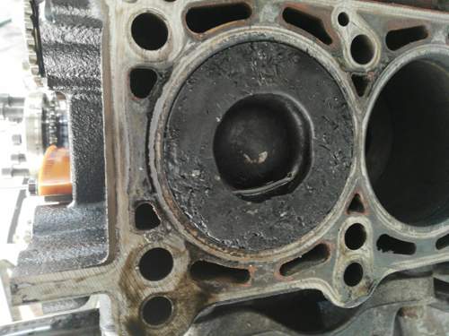

Hab im Dezember einen A6 2.7 TDI BPP mit Motorschaden günstig gekauft, war vermutlich ein Injektor defekt und dann ist der Glühstift abgetropft.

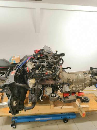

Zum Schaden vom alten Motor, ja laut Bosch Tester war ein Injektor hinüber der tropfte nach. Anbei ein Bild vom Schaden.
Danke
LG
Blacki

Ich glaube sich nicht verrückt machen lassen ist wohl das Gebot der Stunde.
Aber wie gesagt alles nicht so leicht wenn ich an die Bilder denke, siehe Anhang :D

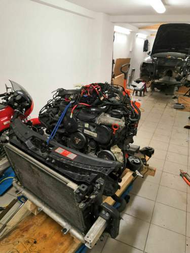

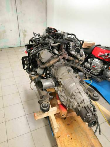

Schönes Holzgestell für den Motor. :D
Na hat doch alles gut geklappt, mit dem Umbau.
@a3Autofahrer schrieb am 15. Mai 2019 um 10:12:52 Uhr:
Ja war eine Motorradhebebühne mit einer Schalungsplatte auf der 5/8er Kanthölzer geschraubt wurden dann noch passend die Gewindestangen gebohrt und fertig ist der Nachbau des originalen Hubtisches was Audi in der Werkstatt hat ;)
Ja ging alles recht gut, konnte sogar Klimaanlage und ATF Kreislauf geschlossen lassen :)
@Blacki888 schrieb am 15. Mai 2019 um 10:48:02 Uhr:
Genial! :D
Materialaufwand ca. 10-15€ Hebebühne und Schalungsplatte waren schon vorhanden.
Hat auch genial funktioniert, drunter gefahren etwas hochgepumpt und zack nach vorne raus und den Block dann mit dem Motorkran umgehoben
