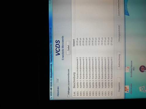

@engischdamlosch schrieb am 6. Mai 2019 um 21:09:31 Uhr:
sorry das isr 2 te bild
Sieht alles normal aus

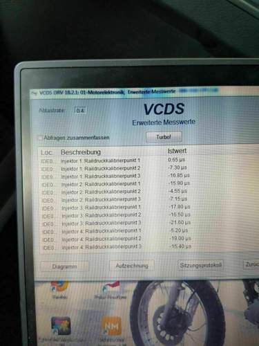

Injektorwerte
Normalerweise nicht da es ein Verschleiß des Nadelsitztes ist.
Auf deinem Bild sind alle Injektoren bis auf Nummer 2 der geht grade so noch schon über der Verschleißgrenze sprich kommst um einen Tausch nicht herum
@Blacki888 schrieb am 13. Mai 2019 um 12:29:43 Uhr:
Sorry hatte falsche Werte gesendet.
Wie Gesagt Auto läuft Problemlos.
