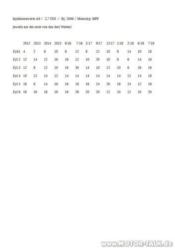

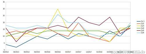

Meinem von vielen Kurz- u. Extrem-Kurzstrecken-Fahrten geplagten Dicken, einem 2,7 TDI // BMK von 2006 - hatte ich eine Toskanareise gegönnt! Während mir dort in der dörflichen Trattoria der extrem preiswerte rote Traubensaft Gaumenfreuden bereitete und nicht im Geringsten ein Billig-Fusel war, sondern satte 13,5 % A-Gehalt aufwies und vor allem nicht solch elend trockene Suppe wie der hierzulande üblich angebotene Rotwein war, litt der Dicke wie schon vor 2 Jahren wieder unter der italienischen Diesel-Qualität: Nur einmal tanken und schon verschlechterten 5 von 6 Injektoren deutlich ihre Plus-Werte. Da half auch das Langstreckenfahren nicht dagegen!🙁
Die aktualisierte Tabelle zeigt genau wie vor zwei Jahren jeweils von Juni auf July die Veränderungen.
Grüße, lippe1audi
Tabelle-injektorenwerte-07-18
Injektorenwerte07-18
