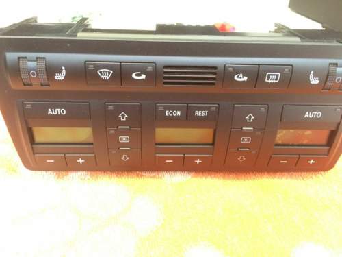

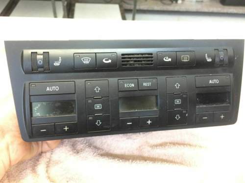

v-Klimabedienteil reinigen und rerlegen

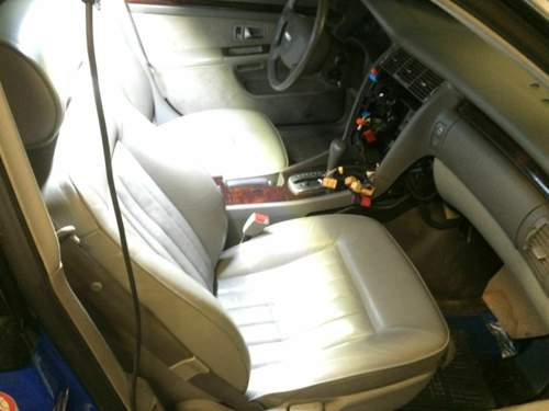

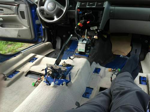

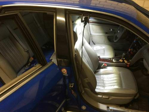

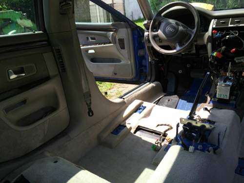

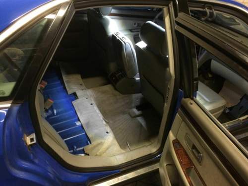

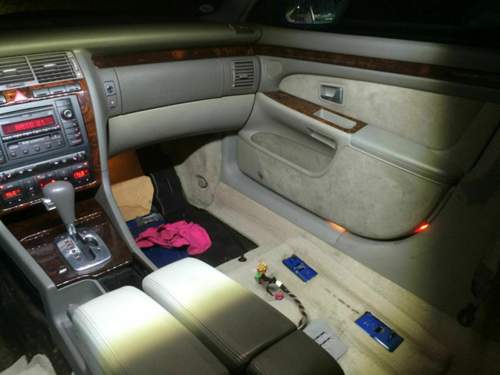

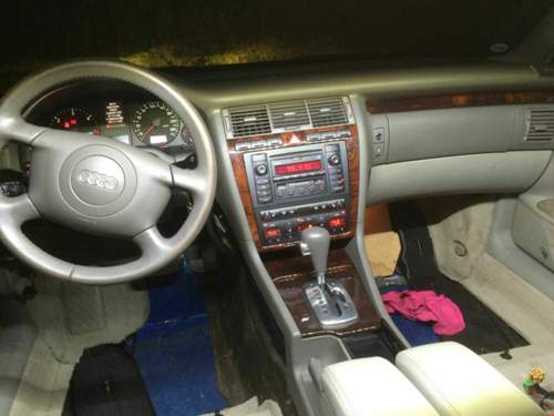

So Innenraum fast wieder komplett, nurnoch seitenteile und Sitze fehlen :-)
Sitze und seitenteile müssen noch gerenigt werden
Die sitze sind drinn :-) nurnoch staubsaugen und die erste grundreinigung ist geschafft. Der schnodder ist natürlich immernoch nicht raus, aber das kommt dann wenn der wagen wirklich in einsatz kommt.

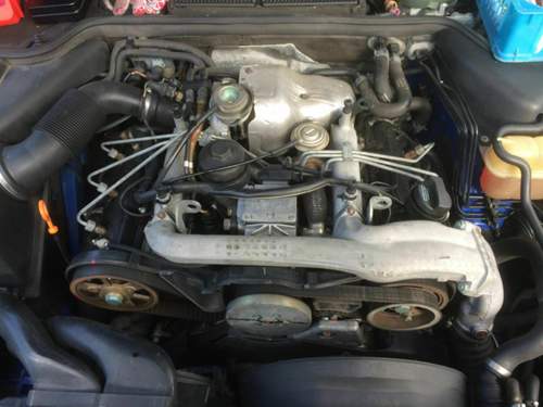

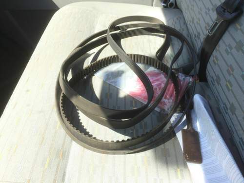

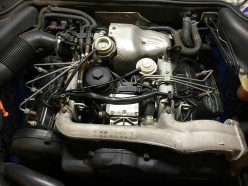

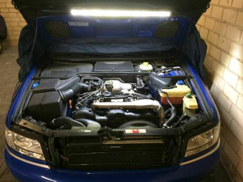

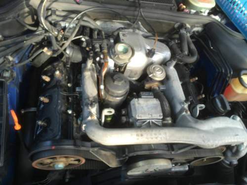

heute abend fange ich wohl an die Ventildeckel abzunehmen und mir mal die Nockenwellen anzusehen, ich befürchte das schlimmste, auch wenn er super läuft!
Zwischenstand: seite eins perfekt, nocken zeigen zwar laufspuren aber sind noch nicht mess oder fühlbar. Alle kipphebel sind drinn. Seite zwei folgt nun
Edit: seite 2 ist auch gut, also herz wieder zu, neue riemen drauf und weiter gehts :-))))) ich bin happy

Der Zahnriemen ist inzischen ab, der "Ingenieur" der den kackeimer von drecksmotor entwickelt hat gehört erschossen. Kuebelwellenblockierung kann man nicht einsetzen,dazu muss die Achse raus, an die Unterdruckpumpe kommt man an die Letzte Schraube nicht bei, und den Deckel an der anderen Bank bekommt man auchnicht raus. -Soein Dreck, zum glück sind die Ventildeckel ja ab, da kann man den Zahnriemen auch ohne Blockierungen wechseln.
Heute Abend kommt das Öl noch raus, und montag geht er wieder zusammen :-)

Was ich grade angenehmes beim Öl ablassen gefunden habe: Der Wagen hat ein Zuheizer. :-) Sofern ich den wieder ans laufen bekomme, wird der umgerüstet auf Standheizung :-)))) soein zufall, der Wagen entwickelt sich langsam zur Goldgrube, man was bin ich happy, morgen kommt der Zahnriemensatz hoffentlich, dann kann es montag sofort losgehen mit Montage. Mal sehen ob das alles mit den Steuerzeiten so hinhaut wie ich mir das denke.
Trotzdem Verfluche ich den 2.5er! bis aufs Blut, der hat mich so dermaßen geärgert heute mit seiner scheiße nicht durchdachten krückenkonstruktion in jedes saugrohr könnte ich so richtig reinkotzen

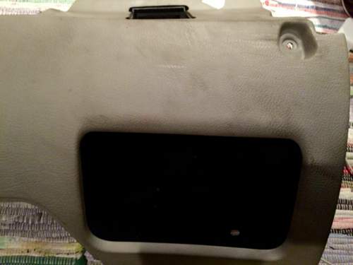

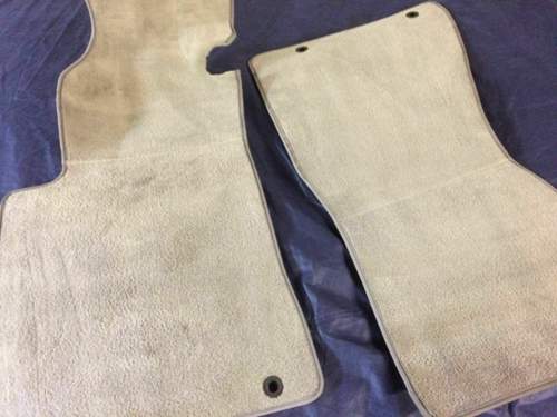

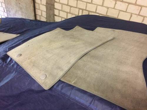

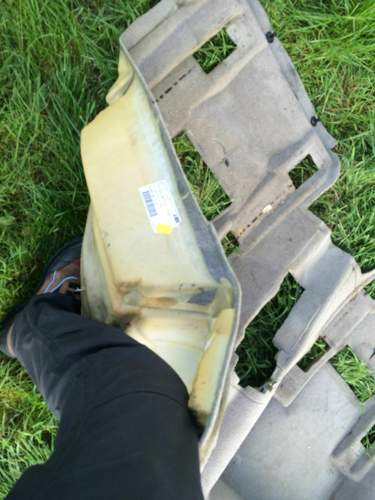

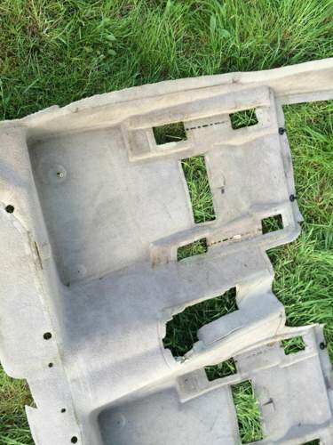

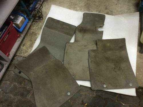

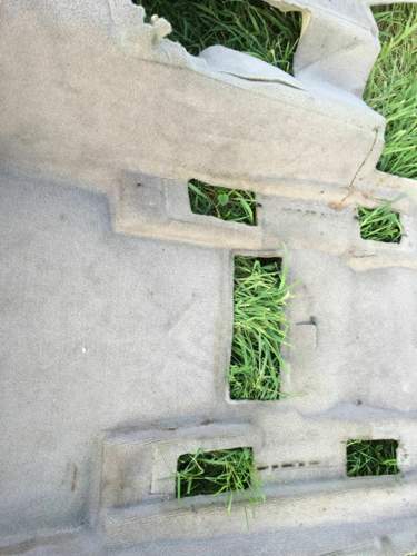

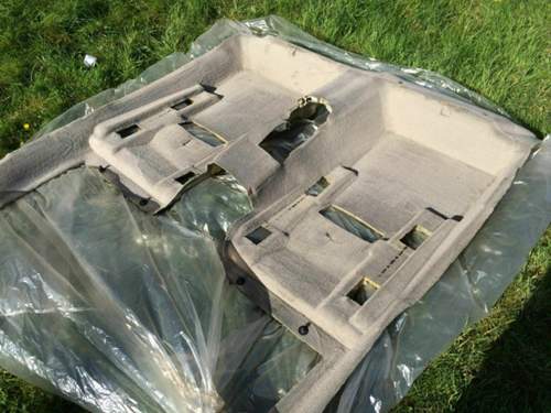

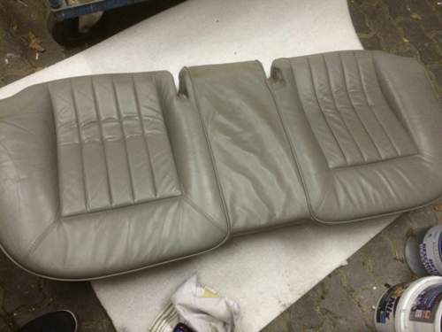

Meiner ist "Platin" also mausgrau innen. Ich hatte den Teppich vor 2 Monaten draußen, weil die Regenabläufe dicht waren und mir alles in den Fußraum lief; die Dämmung unter dem Teppich hatte dabei perfekt ihre zweite Funktion als Schwamm "erfüllt" gehabt. Also hab ich gleich die große Lösung gewählt...
Vorher hatte ich einen Reserveteppich organisiert, den auch eine Wilds.... in den Fingern gehabt haben muß. Beim großen Teppich war ich nach Einweichen und Hochdruck auch nicht zufrieden und hab ihn in eine Teppichreinigung gegeben. Hat mich 45Eur gekostet, mehr nicht. => Ergebnis war dann besser, 100% zufrieden bin ich aber immer noch nicht. Leider sieht man noch Schatten, ob die mit Bleichen ggf. rausgehen???
Die kleinen Teppiche hatte ich auch in die Waschmaschine, dort sind sie mir aber auf der Rückseite ausgefranst. Wieso sind die bei Dir nicht auch ausgefranst frage ich mich???
Alle abnehmbaren Kunststoffteile und die Holzimitate kommen bei mir zuerst bei 65Grad in die Spülmaschine => Ergebnis perfekt, wie neu! Kann ich nur empfehlen, es verzieht sich nichts!

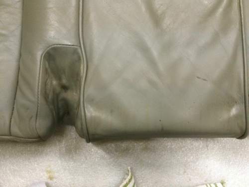

Bei den Sitzen hab ich die Kunststoffverkleidungen runter und ab in die Spülmaschine, den ganzen Dreck beim Gestänge weggesaugt und abgewaschen und die Ledersitze hab ich glaube ich 5-6mal mit Sattlerseife abgewaschen aber auch da ist an manchen Stellen die Farbe durch bzw. abgewetzt. Hat jemand Erfahrungen mit der Farbechtheit von Ledertönungen? Angeblich gibt es Ledertönungen, die für jede Lederfarbe der großen deutschen Hersteller gemischt werden kann oder auf Lager ist?
Die Hutablage ist komplett zerlegt. Das Gestänge fürs Rollo heraußen, der Motor demontiert und das Getriebe mit der Feder neu gefettet und mit WD40 geschmiert, ebenso alle beweglichen Teile. Das wichtigste an der Hutablage ist aber das 3. Bremslicht. Die Abdeckung für das 3. Bremslicht ist auf der Rückseite der Hutablage verschraubt. Ein Birnenwechsel damit eine Tortour! Daher: alle Birnen raus und 4 neue LONGLife Birnen rein!
Den Stoff habe ich mit Sil-Sapur Teppichreiniger eingesprüht. Das Zeugs zieht zwar eine Menge Dreck raus, aber gegen Ränder, die sich über 20Jahre gebildet haben, ist der auch machtlos. Hat da jemand eine Idee?

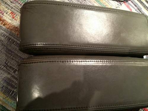

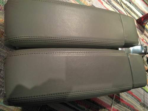

Probleme machen mir noch die Türpappen.
Den schwarzen Teil hab ich nachgefärbt mit "Kunststoff Neu"; das Zeug glänzt leider ziemlich, ist dafür aber auch in der Sonne richtig schwarz und nicht dunkelgrau. Es braucht aber leider einige Tage, bis es griffest ist. Dort wo man es aber dann angreift läßt der Glanz nach und es wird ein wenig matter, was aber dann auch wieder nicht 100% aussieht. Kennt da jemand etwas besseres?
Den grauen Teil des Kunststoffs an der Türpappe hab ich mit Gallseife prima sauber bekommen

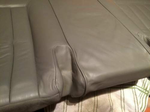

Aber die Textileinlagen lösen sich von ihrem Polster. Hat da jemand eine Idee?
Für Deine letzte Frage: versuchs mal mit Sprühkleber. Gibt's für nen Appel und n Ei beim Zubehörfritzen.
danke, grrr. hätt ich auch selber draufkommen können...

Meine Tepiche fransen nicht aus weil ich die erst in heißem wasser mit normalen waschmittel einweiche schrubbe, und dnn auf 30 grad kurzprogramm laufen lasse und anschließend schleudern, dann hängen die im heizungsraum zum trocknen.
Gallseife, eine super idee! das muss ich auch mal probieren, ich nutze sonst immer Multischaum von Weicon der bewirkt auch wunder :-)
Sapur tepichreinigung hatte ich auch mal verwendet, aber nichts ist besser als heißes wasser und seife :-)
schweißnähte lassen sich super mit dreemel auftrennen und anschließend mit 2K kunstoffkleber aus der kartusche wieder verkleben, nutze dazu ein produkt von würth

Naja, so eine Seitentasche kann man halt schwer mit Seife reinigen. Ich hab daher schon versucht die Tasche mit Sil-Sapur Schaum zu fluten, aber diesmal im Gegensatz zu den anderen Oberflächen leider ohne wirklichen Erfolg.
Es ist wirklich unglaublich in welchen Dreck sich da manchen Leute hineinsetzen. Ich hätte Angst, daß mir die Finger abfaulen, wenn ich da reingreifen müßte,obwohl ich nicht wirklich kein Reinheitshysteriker bin.
Ich glaube, daß ich in der Seitentasche, wo sich der Stoff sowieso schon anlöst, diesen komplett abziehe und ihn in die Waschmaschine werfe und ihn dann wieder anklebe..
